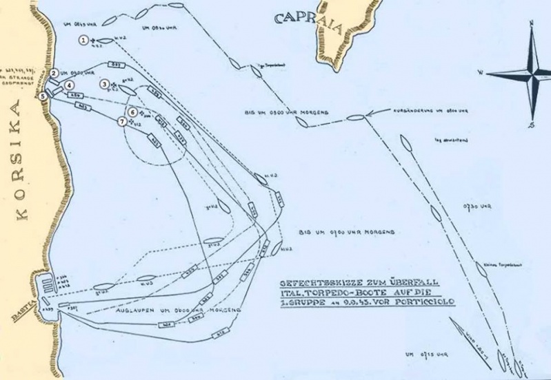

9 сентября 1943 года в 2 часа ночи итальянский адмирал Каталано приказал миноносцу «Ализео» и корвету «Корморано» быть в 6 часов утра в десяти милях от побережья, чтобы избежать возможного огня немецких береговых батарей, установленных в районе, выходящем на порт Бастия, и перехватить любое немецкое судно, покидающее этот порт.
А это схема сражения:
https://www.corsenetinfos.corsica/photo … 1378670907

Может, имелось в виду, что могут подъехать какие-то полевые батареи, которые станут стрелять по кораблям.
#243 24.01.2020 22:50:50
CAM
destroyer HMS Acasta
Сообщений: 6972
Re: Частные вопросы по теме Средиземноморья 1940-1945 гг.
igor написал:
#1412919
Полевые батареи были в мотобригаде СС "Рейхсфюрер СС", но она дислоцировалась на юге Корсики. Стационарные морские батареи, захваченные у французов, располагались только в проливе Бонифачо.
Короче, ХЕЗ, что имелось в виду.
