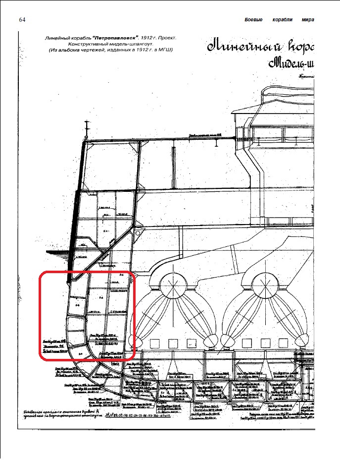

#1236150
И это не считая того, что по тогдашней общемировой практике, набор танкеров обычно исполнялся облегчённым - как правило, танкера в районе нефтяных цистерн не имели двойного борта, а только двойное дно. Бронепояс на такой хлипкий борт - буде по такой технологии будет построен борт "ньюкарманника" - навесить проблематично.
Я так не припоминаю двойного борта на Севастополях скажем,
А это у нас что тогда такое?
https://s8.hostingkartinok.com/uploads/images/2018/01/e7f7e1eb1dea6e08c2959f819c3c0598.jpg
krysa написал:
#1236170
а двойное дно на танкерах в обязаловку-ЕМНИП после катастрофы Торри Кэньон пошло.
Я же написал: по тогдашней общемировой практике. Тогдашняя - это 10-е - 20-е годы.
"В носовой части кораблей [тип "Ноторо"] располагались жилые помещения команды, цепной ящик, различные кладовые и грузовой трюм для сухих грузов.
Среднюю часть занимали нефтяные цистерны, образованные бортами, одной продольной и рядом поперечных переборок. В соответствии с тогдашней общемировой практикой, корабль в районе нефтяных цистерн не имел двойного борта, а только двойное дно" (с).
Так что двойное дно оно на танкерах (не буду утверждать, что на всех без исключения) было задо-олго до "Торри Каньона" ;)
