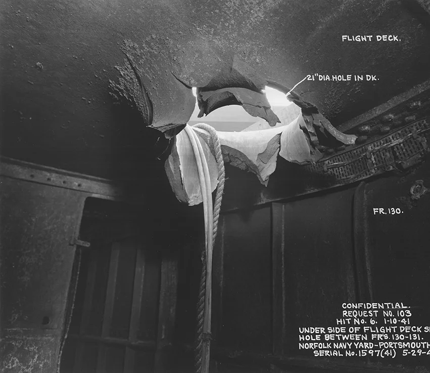

Сообщений: 5487
Re: О живучести авианосцев
Сидоренко Владимир написал:
#1475057
По британским описаниям немцы бомбили "Илластриес" с высоты порядка 500 м и... и пробили!
Поэтому англичане и считают, что это могла быть только тонная бомба.
#1475057
А кто пишет, что группа Эннекеруса летала на B-шках?
С точки зрения возможности нести 1000 кг бомбу, это без разницы.
#1475057
А какой у него был боевой радиус с такой нагрузкой?
C 250 кг бомбой ок. 700 км.
С 1000 кг Рудель от Сиверской до Кронштадта долетел и вернулся.
И у него был В.  Радиус получается ок. 100 км.
Жалоб, что на пределе дальности, не было.
#28 04.11.2020 19:01:22
Nemo-800
Сообщений: 6544
Нагрузка была 500+2птб. Бриты скорее всего скорость самолета не учли.
#29 04.11.2020 19:29:07
Unforgiven
Сообщений: 5487
А где вообще был атакован Илластриес?
В смысле, сколько там км до Трапани?
#30 05.11.2020 15:08:32
Nemo-800
Сообщений: 6544
Nemo-800 написал:
#1475140
Поясню. Скорость штуки на пикировании+ приблизительно 1км высоты при сбросе с нулевой начальной скоростью.
#31 05.11.2020 17:43:45
sargw23
Сообщений: 273
#1475057
Ну, я вот такую книжку про Мальту видел (английскую, да), с расписанием военно-воздушных сил сторон:
Фи, оспрейка, это неспортивно))).
#1475057
С наскока не нашел, где читал. armouredcarriers.com предлагать не буду, автор сайта заинтересованное лицо))).
II StG2 начали переоснащать на R во Франции, 7.40 - 12.40 Lannion Ju 87B/R. В июне в Ливии опять появляться B https://i.pinimg.com/originals/ef/2a/ce … e71e36.jpg. Возможно не все эск. успели переоснастить с R на B, а может просто путают, практически идентичные самолеты.
Хотелось бы немецкий документ, если были только R, значит никакой 1000кг, а если В и R, возможно и было попадание такой бомбой.
#1475057
Рудель, с аэродрома южнее Луги, долетел до Кронштадта, это примерно 160 км. http://wikimapia.org/26113821/ru/%D0%90 … 1%87%D0%B8
https://imgur.com/a/ZnkUsAP
10.01 12-35 атака Ju 87 в точке 36.00 N 13.12 E, до Трапани примерно 230 км https://imgur.com/a/kUhSwB7
#1475057
Да, да, так и было. И при проектировании палубных самолётов не выдали. И при проектировании системы КПЗ тяжёлых кораблей
Тайхо англичане японцам подкинули?
Nemo-800 написал:
#1475140
R с 2 ПТБ поднимал только 250 кг
#32 05.11.2020 18:22:20
Nemo-800
Сообщений: 6544
sargw23 написал:
#1475306
Точно... Эх память...
#33 05.11.2020 20:45:07
No_Name
К сожалению, не мог ответить раньше.
#1474596
Да. Авианосец и есть - очень хрупкая и уязвимая посудина.
Даже "Нимитц"? :)
Я не спорю, что авианосец уязвимее близкого ему линкора или линейного крейсера.
С этим ничего не поделать...
Но вот эти примеры (1-2 бомбы достаточно для 30тыс. тонного корабля)- это уже перебор :(
#1474596
Как я понимаю "логику" альтернатиффщикоф - момент переделывания реальности выбирается каждым как ему максимально выгодно (иначе это просто не имеет смысла).
Или пока есть возможность что-то принципиально изменить.
Все таки есть закономерности и происшествия, из-за которых много хотелок реализовать нельзя.
Но это разумеется, относится к "правильным" альтернативам, которых очень-очень мало. :)
В остальных безнаказано творят что хотят.
Бумага все стерпит, а клавиатура еще и не раз... :(
#34 05.11.2020 21:06:35
Сообщений: 25286
No_Name написал:
#1475336
Даже "Нимитц"?
Если кто-то на полном серьёзе соберётся атаковать АВ типа "Нимиц" (и прочие его производные), то атаковать будут боеприпасами с спец-БЧ...
#35 05.11.2020 21:15:15
No_Name
Nemo-800 написал:
#1474597
Принстон.
#1474687
Если не читали, то рекомендую найти в Сети отчёт о гибели "Принстона" - увлекательное чтение.
Ок. Отчет нашел, посмотрю. :)
#1474687
А ведь это американцы - сосредоточение и воплощение всего самого суперского в деле борьбы за живучесть корабля. Они - как любят уверять наивного читателя некоторые писатели - и самолёты вооружали и заправляли "только на полётной палубе!" (ага, щаз) и ангары-то у их авианосцев были "открытые", а не закрытые чтобы, значит, если в ангаре что-нибудь загорится - быстро это выбросить за борт (с "Принстона" что-то ничего не выбросили) и т.д. Ан, нет.
Вывод. В чисто "авианосных забегах" решающий аргумент - как быстро и как много самолетов в воздух ты поднимешь. Для улучшения этих параметров все забивали на инструкции  и шли на риск, с такими вот ситуациями.
Nemo-800 написал:
#1474597
И насчет торпед Леди Лекс вроде от торпедных хитов сгорела?
Кстати, интересный вопрос, почему у бриттов авианосцы от торпед не взрывались и не горели?
#1474687
Ах, да. Из статистики надо выбирать только те факты что ложатся в нашу теорию. Те которые не ложатся - не надо выбирать. Это "плохие, негодные" факты
Интересные у Вас советы по обработке информации... :(
Почти как у Эйнштейна... или японцев, наверно... :)
Мой мозг, боюсь, не одобрит.
#1474687
По результатам Мидуэя были предложены и проведены следующие усовершенствования в конструкцию авианосцев (на примере типа "Унрю")
Вот поэтому, я повреждения у Санта-Крус и не учитывал. Там могли что-то допилить за два(?) года.
#36 05.11.2020 21:27:09
No_Name
sargw23 написал:
#1474710
Окончательно установлено, что это 500, а не больше?
Вот тут интересный момент.
В случае с американцем, насколько я понял, калибр бомбы определяли по пробоине в палубе.
Если я правильно понимаю, фото пробитой палубы "Илластриеса".
Указано диаметр входного отверстия 21 дюйм.
Отсюда смотрим диаметры бомб:
1000кг  - 19.8 дюймов.
500кг - 15,6 дюймов.
Так что окончательно нужно смотреть немецкие документы, если они есть. Смысла искажать что-либо бриттам наверное нет.

No_Name написал:
#1475348
sargw23 написал:
#1474710
"Э, нэт! Тараписа нэ надо!"
500 Kg Struck and perforated the flight deck (3" N,C. armour) at about 131 station and 1 ft  to port of the centre line. The hole in the armour was 19" in diameter with petalled leaves turned down-wards.
Вот оно:
https://s8.hostingkartinok.com/uploads/images/2020/11/74ec44d8b5f1e35e1b70c5ccd15dd51d.jpg
(21" это уже изнутри ангара, что понятно, т.к. там расходятся лепестки брони)
Не забываем, что бомба падала не строго вертикально, а под углом, так что отверстие в преграде будет несколько больше диаметра корпуса.
Потом берём вот эту картинку...
https://s8.hostingkartinok.com/uploads/images/2020/11/7395d51a049a4a4a41ceff7ccbea22e4.jpg
И оп-па, не лезет 1000-кг "верблюд" в игольное ушко. А вот SC 500 с её 470 мм ложится идеально.
No_Name написал:
#1475348
Современным - есть :)
