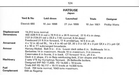

Сообщений: 8615
клерк написал:
#1646967
В разы ниже. Огнетрубы форсировались до 30%, что давало прирост скорости порядка 10% (искомые 16+2).  Бельвиль - 10%, что давало прирост скорости в пол.узла.
Огнетрубы могли форсироваться даже несколько выше. 10% у Бельвиля, например как у "Громобоя" 14500 и 16500 лошадок при сжигании 100 и 125 кг угля на квадратный метр решетки, при "осторожном" и вменяемом подходе. А так можно сжигать и 150 кг, но начинали, слова современников, "гулять трубки", а при сжигании 180 кг, как у тонкотрубов, это можно было делать ну в очень комфортных условиях и недолго.
На японском сайте пишут:
Shikishima 英国テームズ鉄工所建造(主機ハンフリー&テナント社)、1900年竣工
 14,850T, 120rpm, 14,500ihp, 18.0kts (計画値)
 15,088T, 119rpm, 15,355ihp, 18.6kts (1899.10/強圧通風)
 同上、106rpm, 11,098ihp, 15.9kts (同/自然通風)
 主缶: 片面焚きベルヴィール式水管缶25基、使用圧力270psi (19.0kg/cm2)
Asahi 英国ジョン・ブラウン社クライドバンク造船所建造、1900年竣工
 15,200T, 108rpm, 15,000ihp, 18.0kts (計画値)
 15,443T, 104.1rpm, 15,593ihp, 18.3kts (1900.2/強圧通風)
 同上、106rpm, 15,001ihp, 18.2kts (同/自然通風)
 主缶: 片面焚きベルヴィール式水管缶25基、使用圧力300psi (21.1kg/cm2)
Mikasa 英国ヴィッカーズ社バーロウ造船所建造、1902年竣工
 15,140T, 120rpm, 15,000ihp, 18.0kts (計画値)
 15,362T, 124.2rpm, 16,431ihp, 18.5kts (1902.1/強圧通風)
 同上、113rpm, 14,922ihp, 15.6kts (同/自然通風)
По "Хатцусе" у Брука в Warships for Export: Armstrong Warships 1867-1927
https://i4.imageban.ru/thumbs/2025.05.07/9cf53edeb186b01fa9ba02bd0c109166.jpg
"Хатцусе" с "Сикисимой" отчетливо выбиваются из указанных "10 процентов форсирования".

клерк написал:
#1647080
Скорее всего опечатке - при мощности 11600 л.с (Полтавы) 14,5 кт ЭБР никак не мог разогнаться до 18 узлов даже на мерной миле. Наверное речь шла о 14600 лс
По "Хатцусе" тоже?) И речь о 16 узлах на 11000-11600 лошадках. Что более чем реально, учитывая "ройалсовереновские обводы".
