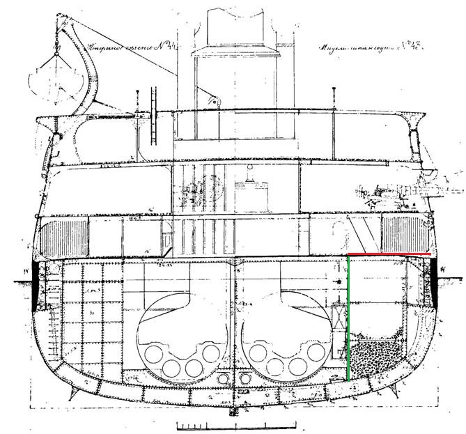

#2311 20.02.2025 15:03:25
Сообщений: 4118
#1639654
края бронепалубы опустить тоже вниз, сделав их частью бронепереборки - ещё лучше выйдет!
Наглядно:
Красное - 14 футов. Толщина 2,5 дюйма (63 мм).
Зелёное - 21 фут. Т.е. отказавшись от краёв бронепалубы, мы могли бы получить бронепереборку толщиной 42 мм (как на бородинцах).
Причем, сила взрыва мины или торпеды или поднырнувшего снаряда будет частично поглощена углём, частично рассеется вверх.

Поставьте КМУ и запас угля сопоставимо с "бородино".
#2315 20.02.2025 17:23:49
Откуда: Ижевск
Сообщений: 6054
#1639624
Отсюда я склоняюсь к мысли, что конкретно в наших условиях надо было ограничиться кораблями небольшого размера.
Ориентировочно - как "Сисой" или "Ростислав". Может быть, чуть больше (длиннее, шире, совсем чуточку - по осадке)
Так это - Ретвизан.
Осадка порожнем 6,4 м.
Прибавление - 18 тонн на 1 см.
Правда с Бельвилями в тех же КО мощности поменее будет.
#2316 20.02.2025 18:21:57
Сообщений: 8519
адм написал:
#1639667
Так это - Ретвизан.
А если уменьшить емкость угольных ям до цесаревеческих 1500 тонн, то и вес корпуса подуменьшится и обводы будут менее полные.
#2317 21.02.2025 11:34:36
Сообщений: 4473
#1639666
Этим покупалось не "башенность", а 18 узлов хода и 20х75мм орудий ПМК, в т.ч. и их бронирование.
