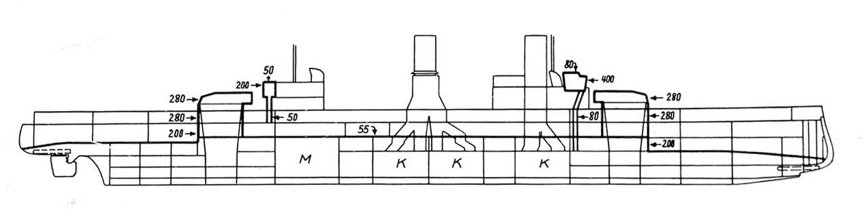

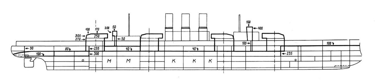

Интересно, а автор ролика чертежи Нассау и Гельголанда видел?
При желании "Н" и "Г" можно было эдакими "севастополями" запилить, чисто перекомпеоновав КО.
Разрезы по ДП обоих немцев
https://i.postimg.cc/W3nR4wVV/Schlachtschiffe-und-Schlachtkreuzer-1905-1970-01.jpg
https://i.postimg.cc/tJCKnnRx/Schlachtschiffe-und-Schlachtkreuzer-1905-1970-02.jpg
