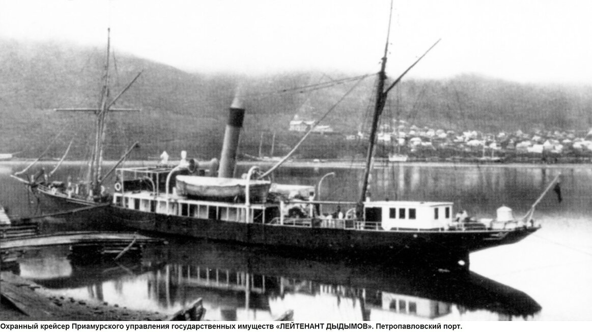

Если не собираетесь использовать для патрулирования промыслов в районе Камчатки и Сахалина-срубите рангоут,заменив на лёгкие мачты

Так есть разница.Патрульному кораблю желательно сохранить парусное вооружение,зато даже 75 мм где то избыточны.Вполне хватит 47 или 57 мм скорострелок,если браконьеры решат из берданок попалить.Сторожевику ОВР паруса нафиг не упали,зато 47 и 57 мм пушки мало полезны

Если уж пошла речь о борьбе с браконьерами, то прежде чем спорить, предлагаю ознакомиться со следующим отрывком, в котором этот вопрос раскрывается в период примерно - конц 19 - начало 20 века на Дальнем Востоке:
"... Сложилось своего рода разделение труда в охране морских богатств: корабли военного флота охраняли котиков на путях миграций, а охранные шхуны, высадив на лежбищах вооруженных смотрителей, патрулировали прибрежные воды, где вероятность встречи с браконьерскими судами была велика.
Практика «Морского международного права» в то время не позволяла напрямую бороться с браконьерством, поскольку не предусматривала захват судов государств, не находящихся в состоянии войны. Поэтому для русских крейсеров была разработана специальная инструкция, в которой было расписано, как производить задержание и досмотр. 6-й параграф Инструкции гласил: «Чтобы остановить встреченное судно, следует, идя на него и имея свой кормовой флаг поднятым на обычном месте (на гафеле или флагштоке), сделать пушечный выстрел в сторону судна, и, если по таковому сигналу оно не остановится, то через несколько времени выстрел повторить. Если и затем не последует исполнения, делается выстрел ядром, направленным под нос уходящего судна» [Давыдов, 1998]. Однако бывали случаи, когда приходилось открывать огонь на поражение, так как нарушитель не только не останавливался, но и начинал «пальбу из ружей».
Походы военных крейсеров показали необходимость иметь в составе флота крейсер "особой постройки", для действий именно против промысловых судов, в задачи которого входила охрана русских берегов от браконьерства. Предполагалось, что это должен быть безбронный легкий крейсер с малым углублением, высокой скоростью хода и хорошей маневренностью, отличающийся большой автономностью плавания и вооруженный небольшим количеством орудий малого и среднего калибра. Наиболее соответствовал такому типу кораблей крейсер 2-го ранга «ЗАБИЯКА», который в этом роде являлся уникальным кораблем русского флота. Именно он являлся прототипом того образа "белого русского крейсера", который "свинцом и сталью" насаждал простой и суровый закон: "НЕ СМЕЙТЕ КОТИКОВ СТРЕЛЯТЬ У РУССКИХ КОМАНДОР!” нашедший достойное отражение в западной литературе, воспевавшей романтику "охотничьего флота". Таким образом, пока основная нагрузка борьбы с браконьерами продолжала лежать на военных крейсерах, было принято решение о строительстве специальных охранных кораблей [Тварковский, 2003]..."
И еще:
"...В 1907 году на Дальний Восток прибыли два специальных крейсера, построенные в городе Николаеве-на-Буге, и были доставлены по железной дороге два паровых катера, построенные в Петербурге для плавания по Амуру. На остатки от сумм, отпущенных на содержание этих судов, Приамурским управлением государственных имуществ были заказаны два моторных катера. Наконец, по закону от 8 июля 1908 года при названном управлении был учрежден специальный надзор, состоящий из пяти смотрителей и семидесяти шести стражников, а для их передвижения выстроены одна парусно-моторная шхуна и четыре моторные лодки. В их ведение входили следующие промысловые районы: побережье Приморской области от границы с Кореей до устья Амура, низовья Амура от селения Циммермановка и весь Амурский лиман, западное побережье Охотского моря, а также западный и восточный Камчатские районы. Последний охватывал побережье от бухты барона Корфа до мыса Лопатка..."
Сразу хочу сказать, что построенные "охранные крейсера" «ЛЕЙТЕНАНТ ДЫДЫМОВ» и «КОМАНДОР БЕРИНГ» не имели почти ничего общего в вооружении с настоящими крейсерами РИФ...
https://i.postimg.cc/Y9wW30dF/8.jpg
