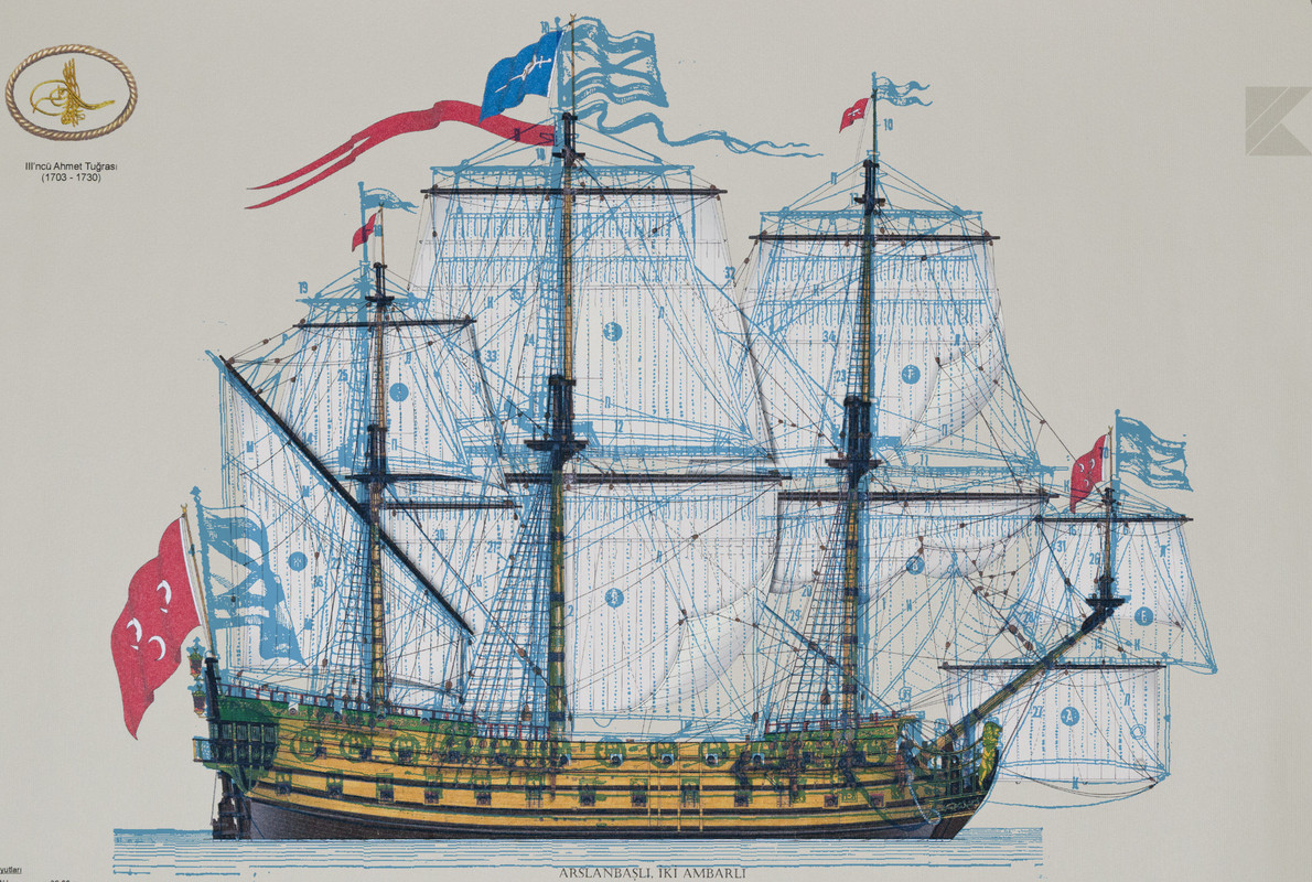

Касаемо турецких чертежей Предестинации, цитата одного из интересующихся:
"Похоже, интрига разрешилась. Все это время я пытался связаться с издателями чертежей, но безуспешно. Наконец коллега ersinderebek с "Мира моделей" помог выйти на турецкого историка флота Эмира Йенера, автора книги “From the Sail to the Steam: Naval Modernizations in the Ottoman, Russian, Chinese and Japanese Empires 1830-1905”. Он по поводу этих чертежей ответил следующее:
"Я действительно знаю людей, которые рисовали эти чертежи: это не историки и не серьезные исследователи, а просто группа дилетантов, основанная Эмре Кунтом, очень богатым строительным магнатом, который интересуется судомоделизмом. Они обращались ко мне за консультацией, но моих рекомендаций не послушали. История "Гото Предестинации" под турецким флагом вполне реальна, ее исследовал д-р Юсуф Альперен Айдын в османских архивах. Она была продана Османской Империи в 1712 г. вместе с "Ласткой" и двумя другими кораблями Азовского флота. Но для османского флота оставили только "Гото Предестинацию" и "Ластку": они были переименованы в "Kapudane-i Mosko" (Московский адмирал - Гото) и "Patrona-i Mosko" (Московский вице-адмирал - Ластка). По османским стандартам их размер был слишком мал для того, чтобы нести более 46 орудий, так что их вооружение было уменьшено. Согласно архивному документу от 1715 г., касающемуся корабельных вооружений, каждая из них несла по 40 орудий. В 1718 году их продали купцам для службы в качестве торговых кораблей, и с этого момента их дальнейшая история неизвестна. Название "Arslanbaş" на чертеже - это чистая фантазия, и сам чертеж тоже довольно надуманный, потому что мы ничего не знаем о тех конструктивных изменениях, которые внесли турки"."
Сравнение Готы из МК и турецкой:

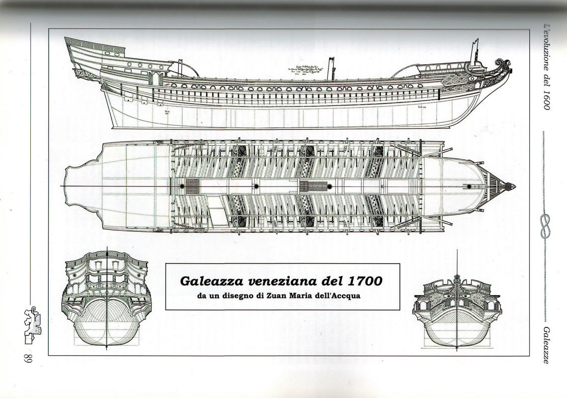

Да сложно все с этими "галеасами".
У венецианцев на закате их "империи" тоже существовали "галеасы" с корпусами фрегатов, с приделанными к ним постицами и гребными банками. Казанова такой описывал.
#208 27.05.2024 13:47:57
Сообщений: 6257
Что-то я калибр пушек на галеасе не опознал. Ясно только, что кулеврины (длинные)
#209 27.05.2024 14:09:08
Сообщений: 2211
#1613294
Видимо, у венецианцев свои меры были. Но, судя по описанию, "великий галеас" - жуткая архаика для начала 18 века. 22 пушки более-менее тяжелых, 14 басов на вертлюгах - итого 36. Плюс 24 мушкетона "на вертлюгах по-галеасному". Это - что за звери? Не мушкеты же обычные?

Галеас это специализированный корабль усиления галерных флотов.
Венецианцы по инерции строили их ещё в 18 веке, шведы три штуки построили в конце 1710х. Англичане в 1670е построили три гребных фрегата для борьбы с галерами. Тактически наши гребные фрегаты выполняли роль галеасов. Англичане в начале 1690х вполне серьезно обсуждали постройку серии галеасов для борьбы с французскими корсарами.
#212 27.05.2024 15:15:13
Сообщений: 2211
#1613306
Насчёт архаики - хз.
Судя по его описанию. Носовая и кормовая башни... Это что-то из времен Лепанто.

Кто знает, может буквально перевели forcastle  и aftercastle или какой-то аналог с другого языка.
#215 27.05.2024 15:42:44
Сообщений: 2211
#1613311
И это возможно. Хотя, англичане его называли "чрезвычайно уродливым судном". Во всяком случае, галеас спустили в 1711 г. и даже перевели в Тавров. Вероятно, хотели и на Азовское море отправить, но не успели.
У галеасов поплавок, сверху приделана коробка куплет, на оконечностях надстройки, а по бокам аутриггер. Вода стекает с покатого поплавка а на аутриггере с боков блиндажи с амбразурами.

https://i.postimg.cc/xTchBVX9/P1070712.jpg
Вот такие галеасы (два) видел Казанова в Венеции в 1756 г. (по 500 каторжников для гребли). Участники войны 1715-18, вскоре их списали. На каждом было по 2 кулеврины на носу (50-фунт. венец.=15 кг), на корме 2-14ф и 3-20-ф, всех - ок. 30 орудий, в основном, 0ф (6 кг). Были новые проекты, но от них отказались, они были гораздо слабее ЛК, но при этом очнь дорогие.
