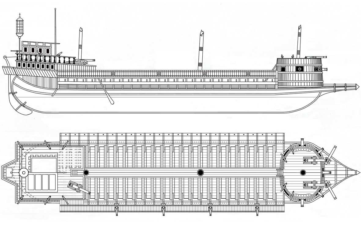

Подробное описание галеаса оставил Бартоломео Кресченцио в своей Nautica mediterranea (1607), затем это описание с небольшими изменениями появилось у капитана папской галеры "Санта Лючия" шевалье Пантеро Пантера (Pantero Pantera; 1568-1625) в его книге «L’Armata navale» объемом в 408 страниц (1614) - эта книга переведена и есть в сети.
Чертеж венецианского галеса - правда это не подлинник, а перерисовка
https://i.postimg.cc/qR3LMJHv/58b813d8e678951666634184b1dced0f.jpg
