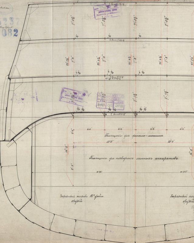

Алекс - у Канопусов и Дунканов было 152 и 178 мм.
У Бородинцев за поясом есть покатый скос а за скосом бронепереборка - пробитие ничего не даст по сути.
Да и все главные пояса ЭБРов почти всегда полностью погружены а вот верхний пояс Бородинцев имет выгодный наклон даже на миделе и его сопротивляемость от этого со 150 Круппа подымется до условных 200мм. И это как раз благодаря тому самому завалу бортов:
https://i.postimg.cc/LsbjzXp1/IMG-20240506-035237.jpg
Отредактированно FOBOS.DEMOS (06.05.2024 03:58:43)
С ув. Вячеслав
Нет, всё ровно наоборот: чем больше дистанция, тем больше угол падения снаряда на борт и тем ближе он подходит к нормали. Для эффективной работы, завал борта должен иметь обратный наклон. И вот тут мы приходим к корпусу американских крейсеров и КрейсеруПП..
Отредактированно ВладимирФ (06.05.2024 07:08:00)
Нет - зависимость редко бывает "квадратной"(линейной) как вы хотите:
- На ближних дистанциях наклонный пояс увеличивает эквивалент сопротивляемости брони
- На дальних угол падения снаряда на наклонную броню становиться благоприятнее от увеличения дистанции(с углами возвышения РЯВ) но сам снаряд теряет начальную скорость и от того пробивную способность.
-оьратный наклон более интенсивно от увеличения дистанции уменьшал бы пробивную способность снаряда.
С ув. Вячеслав

FOBOS.DEMOS написал:
#1610846
Именно. Соответственно наклон брони у Бородинцев далеко не оптимален, и попади они в 1ТОЭ и Желтое море, попали бы как кур в ощип: начальная дистанция боя 75-85кб, что соответствует уже приличным углам падения в 20+ градусов.

ВладимирФ написал:
#1610854
Жарче Цусима ничего нету вплоть до Доггер-Банки а 75-85 каб это далеко не 20 но падения снаряда но скорость снаряда падает вдвое.
С ув. Вячеслав
