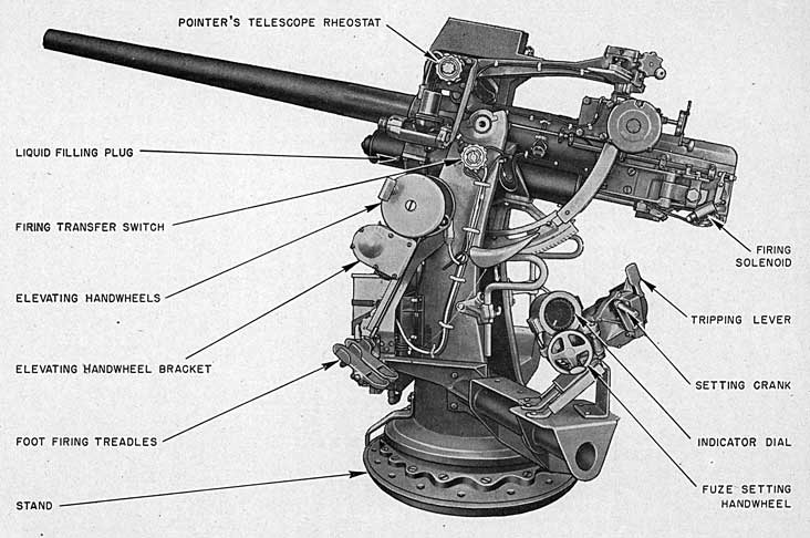

В доступных источниках указывается, что фрегаты типа ТАКОМА имели универсальные 76-мм орудия (Dual-purpose). Я пересмотрел пару сотен фото этих кораблей и нигде не видел угла возвышения больше 45 гр. Действительно ли они были универсальными (полагаю, модели Мк.22?)?
Здесь пишут, что Мк20/21
https://navypedia.org/ships/usa/us_pf_a … tacoma.htm
http://www.navweaps.com/Weapons/WNUS_3-50_mk10-22.php

В книге "Морской ленд-лиз" есть фото СКР типа Ф ("Такома") со вторым орудием поднятым на максимальный угол возвышения
vvy написал:
#1612925
Установки, в которых монтировались эти орудия, имели обозначения Мк11, Мк20, Мк22 и Мк24. Разница заключалась не столько в характеристиках, сколько в деталях конструкции и технического исполнения. Вес установок составлял 3,0 – 4,2 т, пределы углов вертикальной наводки от -15° до +85°. При этом максимальная дальность стрельбы (при угле возвышения 45°) равнялась 13350 м, максимальная досягаемость по высоте 9266 м. К началу второй мировой войны это орудие считалось уже устаревшим, но продержалось на вооружении до конца войны благодаря введению снарядов с временным взрывателем и радарных дальномеров, резко повысивших его эффективность. https://military.wikireading.ru/h6sa3LkIfG
