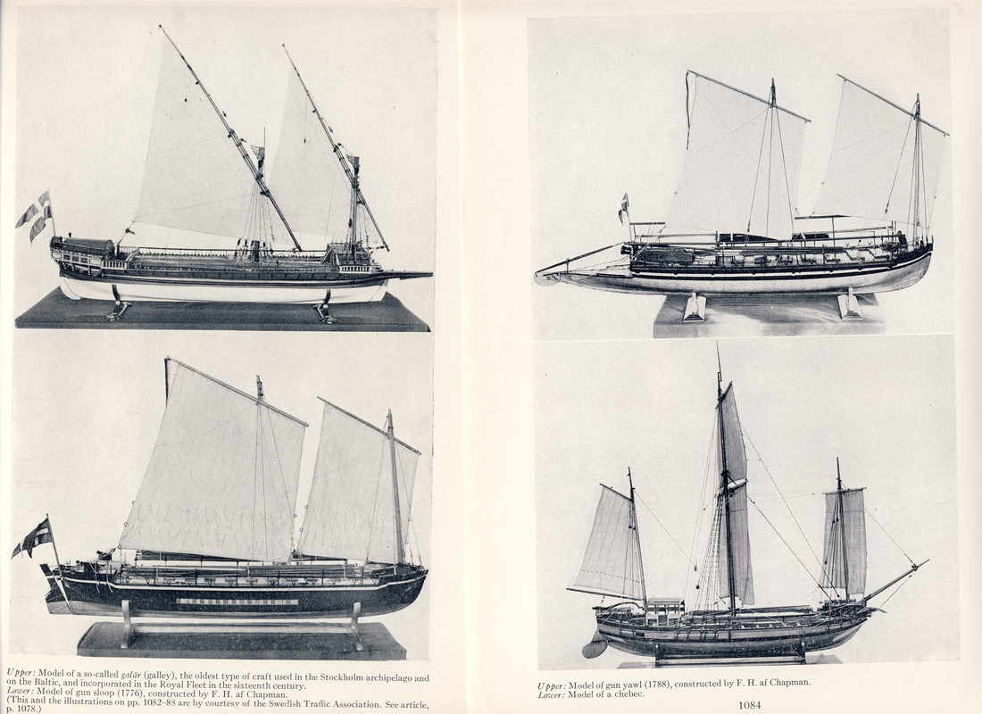

Модель Brynhilda av pojamafartyget (1776) и Sjöhistoriska museets utställning Klart skepp. Деталь.
Модель в масштабе 1:16, выпущенная в 1776 году от Чепмена в Стокгольме. Открыт в 1890 году, ресторан и полный комплекс.
Выставлен в павильоне Flottans на территории Allmänna и промышленных предприятий в Стокгольме в 1897 году. (Он-лайн перевод).
https://i.postimg.cc/DJ67pNKK/Fo277137-00-DIG.jpg

Довольно известный чертеж. Причем в нескольких экземплярах. Попадался такой -
https://i.ibb.co/TrJmW1V/image.jpg
А это тоже пойома - но сильно другая...
https://i.ibb.co/vhpbsyz/1776.jpg
