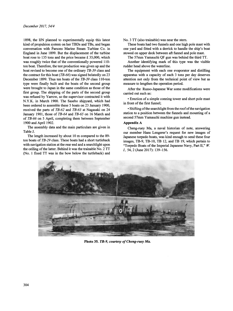

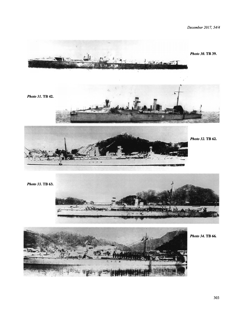

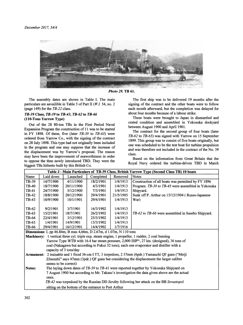

У всех японских миноносцев того времени количество дымовых труб равнялось количеству котлов, за единственным исключением - "Сиратака" постройки "Шихау" (одна труба на два котла).
Фрагмент статьи Ганса Ленгерера из Warship International 2017/4, касающийся 110-тонных миноносцев. Про ложные трубы в статье упоминаний нет.
https://i124.fastpic.org/big/2025/0225/48/c53397242da3753028fc58caeec56f48.png
https://i124.fastpic.org/big/2025/0225/95/7ca26c49984ef108b2abdc3185a5f895.png
https://i124.fastpic.org/big/2025/0225/b8/54343eb2ab68805655bb9fe07b36d9b8.png
