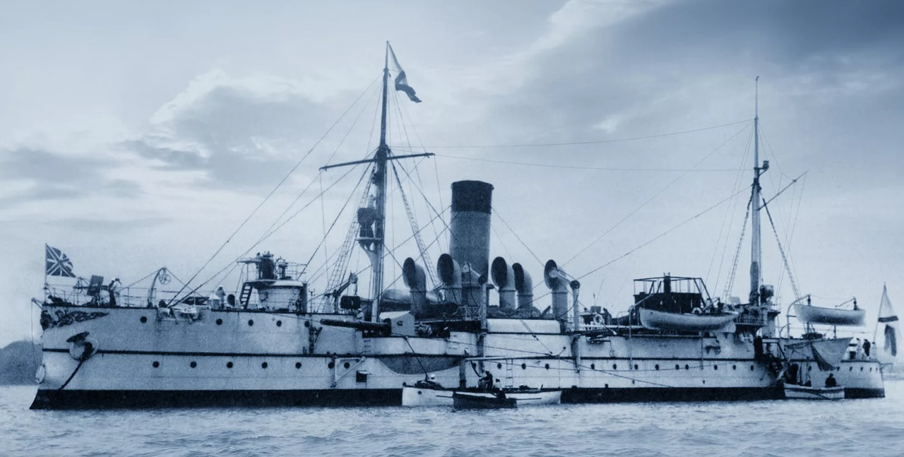

Мне кажется я раскопал тот что нам нужно. Берем вот эту вот штуку под названием "Храбрый":
https://i.postimg.cc/FKNfjwSP/image.jpg
Всего 1852т, но зато 2 - 203мм/45к, 1 - 152мм/45к, 5 - 47мм, 7 - 37мм и 1 - 457мм ТА. 2100л.с. 14,5уз. Заряжаем туда движок на 8000л.с. Доводим скорость до 22-25уз, строим серию из 20 таких крейсеров и ву а ля. Все тяжелые корабли РИФ надежно прикрыты и обеспечены точными разведданными.

CVG написал:
#1642098
"Храбрый"
Если "Храброго" увеличить пропорционально на 20,9%, то он очень чётко будет соответствовать нашим габаритным требованиям:
- длина 87,45 м,
- ширина 15,85 м,
- осадка 4,91 м (всё ещё проходит Моонзундом),
- водоизмещение (при том же КОП) = 3300 т - как у "Жемчугов".
Теоретически, достаточно поднять его мощность до 3100 л.с., чтобы он сохранил свою скорость в 14,5 узла.
Но вот насколько дальнейший рост мощности может привести к росту скорости - очень сложно сказать.
С одной стороны, КОП у этой канонерки вполне себе крейсерский - 0,485.
Для сравнения:
- у "Громобоя" - 0,51,
- у "Дианы" - 0,49.
С другой стороны, относительное удлинение мало - всего 5,52:1.
Для сравнения:
- у "Громобоя" - 7:1,
- у "Дианы" - 7,55:1.
Скорее всего, никаких 22...23 узлов не получится: "Жемчуги" при том же водоизмещении (около 3,3 тыс.т), при лучшем КОП, при большем относительном удлинении и при мощности машины в 11,2...17 тыс.л.с. могли дать такую скорость.
Соответственно, очень сомнительно, что "усовершенствованный Храбрый" с машинами на 8000 л.с. мог бы дать сколь-нибудь схожую скорость.

Интересно получается тогда с "Храбрым".
Если увеличить его до 3300 т (см. мой предыдущий пост), но не менять скорость (14,5 уз.), то достаточная мощность будет 2900 л.с.
Если увеличить размер и поднять скорость до 19 узлов, то потребуется мощность 7140 л.с.
Если увеличить размер и поднять скорость до 21,5 узлов, то потребуется 10774 л.с., т.е. три машины от "Казарского" с 20 котлами Бельвиля модели 1894 года.
Но это всё - если Cmn не меняется, в чём я не уверен.

#1642124
Как то странно вы считаете. Думаю что если применить вашу методику расчета ко многим из существующих наших кораблей, то выясниться что они теоретически не способны развивать тут скорость, которую развивали на практике. Как же тогда БРБО типа Ушаков разгонялись до 16 узлов? Как же черноморские линкоры выдавали 17? Впрочем 22-23уз это так по верхней планке. На самом деле и 20-21уз будет нормально.

#100 25.03.2025 23:12:19
jonnsilver
Ж/б плавбатарея №140
Сообщений: 460
Re: Малый крейсер 1896 (РИФ)
Уже было. Но пацанам не зашло
https://i.postimg.cc/Yhfb8c0j/bb34-01.png
