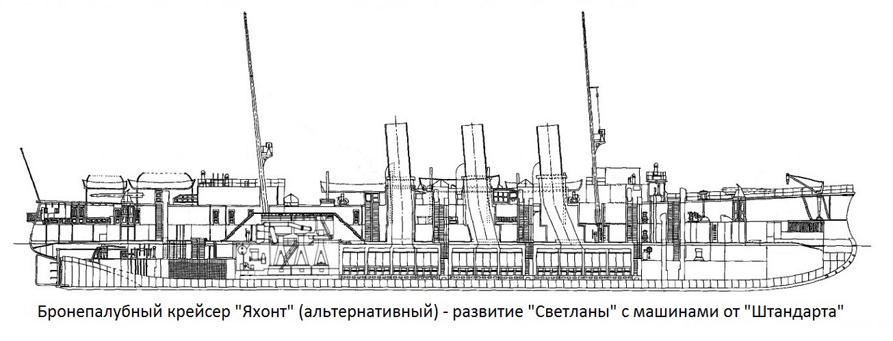

С учётом того, что в Малый Каменный эллинг Нового адмиралтейства можно поместить корабль длиной порядка 110 метров, мне пока из кораблей, реально существовавших в 1895 году и способных стать если не образцом, то "точкой отсчёта" для нашего малого крейсера, больше всего симпатичен "Иосино":
- как раз 110 м длины,
- ширина 14,17 м (тоже вписывается в 15,85 м МКЭ НА),
- осадка 5,18 м (может выходить из Порт-Артура при максимуме отлива; может разгруженным проходить Моонзудским проливом или входить в прилив в Амур),
- водоизмещение 5150 тонн,
- скорость 23 узла; очень прилично для середины 1890-ых - быстрее всех миноносцев, а на небольшом волнении даже быстрее контр-миноносцев,
- 4х6" (ромбом), 8х120-мм (против миноносцев - самое то!),
- скосы 115 мм - не берутся 6-дюймовками с реальных дальностей боя,
- 1000 тонн угля! Вдвое больше, чем у наших 3-тысячников или столько же, сколько у наших 6-тысячников.
Чтобы в России спроектировать Иосино надо отказаться от всех традиций русского судостроения.
В России была традиция на всех крейсерах делать двойной борт. Для крупных крейсеров это вроде бы норма, а малых в России не строили.
Но в Европе от этого пережитка решительно отказывались. И не только на Новике и Боярине, но и на Светлане, Варяге и Аскольде. Эту моду в Эльсвике ввели и сразу крейсера решительно похудели. В то время как на Диане двойной борт был.
Обратно к двойному борту вернулись на Богатыре, который таки проектировали как боевой, а не парадный крейсер.
По Вашему мнению, "богини" - боевые, а не парадные крейсера? "Аскольд" и "Варяг" - таки, не для боя, а для парадов?

#1650529
Зачем парадному крейсеру двойной борт? Двойное дно - это понятно, на случай навигационной аварии. А двойной борт - это лишний вес, из за которого труднее сдать испытание на скорость.
Мода на экономию пошла с Адмирала Корнилова, который уже не имел двойного борта, хотя таковой был и на Донском и на Мономахе.
Конечно, можно считать что в 90-х годах провели расчеты по оптимизации и судостроители решили что двойной борт никакой полезной функции не несет, котельные отделения прикрыты угольными ямами, а машинное отделение не такое уж большое по протяженности.
Что касается богинь - их проектировали по российским нормам, поэтому такими тяжелыми получились.
Баян тоже получил двойной борт. Ну ему по классу положено.

Если все же вести речь именно о малом крейсере и именно о периоде 1895-1896 годов (начала строительства), то вот вам, коллеги, такой вариант - развитие "Светланы" с машинами от "Штандарта":
https://s1.hostingkartinok.com/uploads/images/2025/06/e0e6774b3d105e9d497494a37e4d2ca7.jpg
Чуть больше о ней здесь:
https://stvolar.livejournal.com/257140.html
Хотя с точки зрения конструктива это, конечно, вещь на грани стёба...
