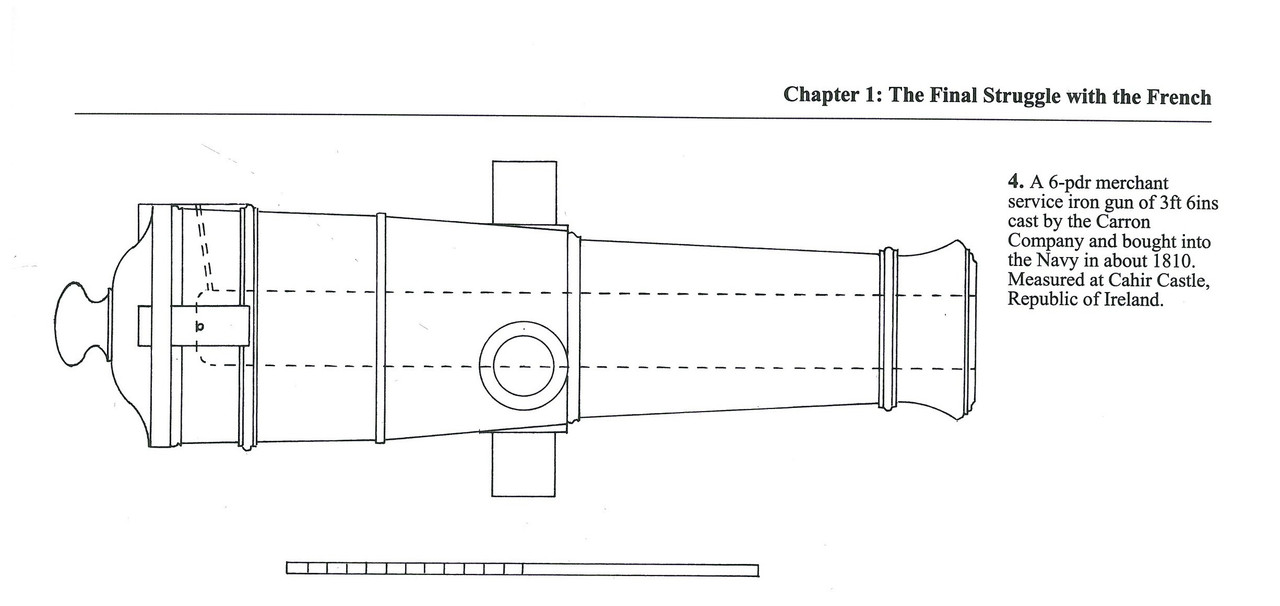

#2 16.03.2025 00:43:25
Сообщений: 6283
Re: Гражданские пушки
https://i.postimg.cc/WpmtcBbX/doc40270820190722105214-032.jpg
