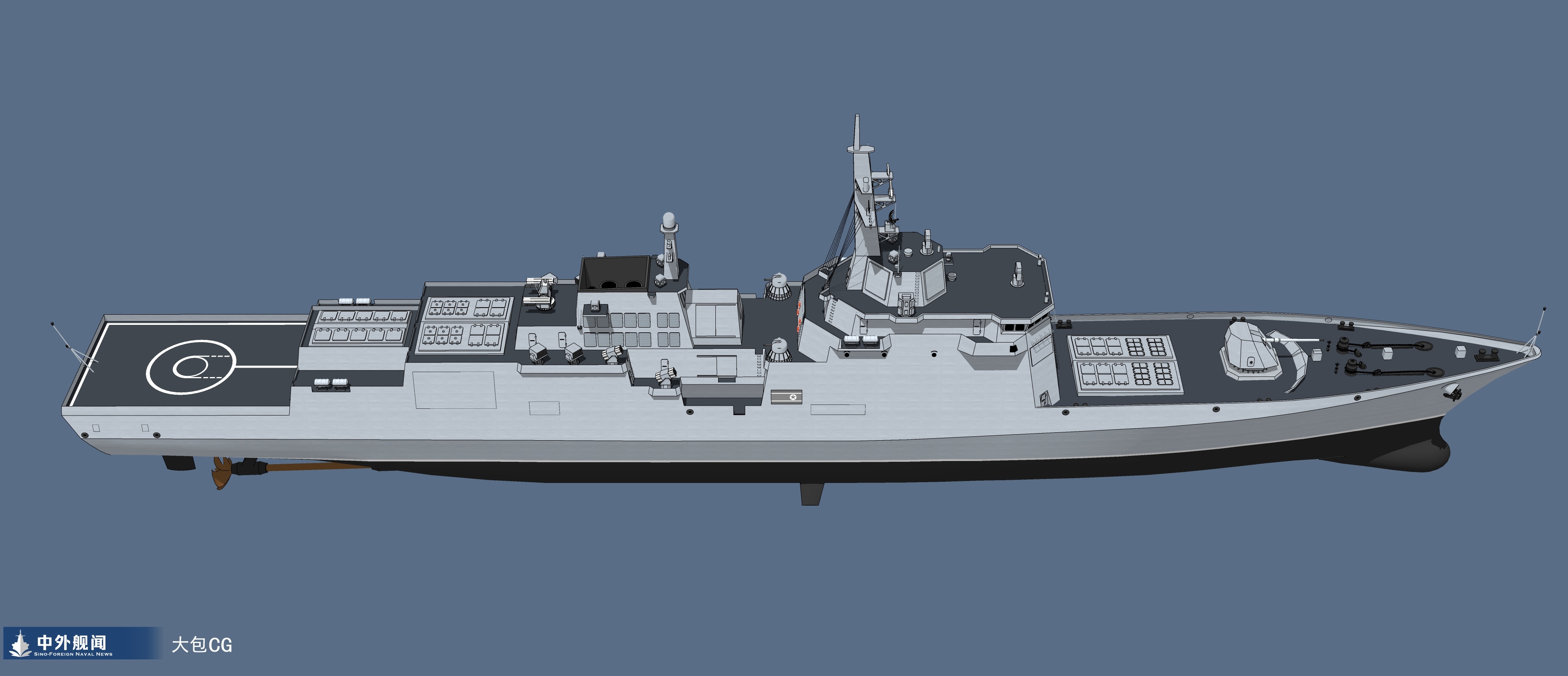

Согласно опубликованным данным, корабль номер 51 «Чвё Хэн»:
* 5000 тонн водоизмещения, 144 метра длиной, 22 метра шириной (осадка пока не ясна)
* Конвенционная силовая установка (неясно, дизель, газ или комбинация)
* Обзорно-поисковая РЛС с ФАР 360-градусного обзора (четыре антенны на крыше надстройки) + две РЛС подсветки целей с подвижными ФАР (вероятно, многоканальные)
* 100-мм (возможно, 130-мм) универсальная пушка в стелс-установке, очень смахивающей на OTO Melara Super Rapid (правда, пушка явно больше чем 76-мм)
* Носовой пусковой комплекс - тридцать две малые ячейки (вероятно, под ЗУР), двенадцать средних ячеек (вероятно, под ПКР и тактические КР)
* Кормовой пусковой комплекс - двенадцать малых ячеек, восемь средних ячеек
* Дополнительный пусковой комплекс на месте вертолетного ангара (возможно, вставка? Явно не интегрирован в надстройку) с десятью большими пусковыми ячейками. Вероятно, для запуска баллистических ракет средней дальности семейства Pukguksong
* Между мачтой и трубой - ангар под контейнерные пусковые для стратегических крылатых ракет «Hwasal-2» (аналогичный имелся на предшествующих корветах)
https://ic.pics.livejournal.com/fonzeppelin/17632506/1543391/1543391_original.png
* Две АК-630 по бокам от носовой надстройки
* Что-то, весьма напоминающее ЗРАК "Каштан" или "Панцирь-М" за трубой
* По бокам от трубы - с каждого борта по две счетверенные пусковые легких противокатерных ракет (ранее демонстрировались как часть вооружения боевых катеров) с электрооптическим самонаведением, и по две поворотные пусковые дипольных отражателей
* Вертолетная площадка и два малых ангара (вероятно, для БПЛА) по бортам
https://ic.pics.livejournal.com/fonzeppelin/17632506/1544478/1544478_2000.jpg

Вроде экспортный "Панцирь"?
#3 26.04.2025 20:22:26
Dilandu
Эсминец MSDF "Электра"
Сообщений: 6337
Re: Первый эсминец КНДР
#1646005
Вот тоже подумал, но уже после того, как запостил картинку.

Создаётся впечатление о явном переборе с количеством и номенклатурой вооружения, при недостатке средств обнаружения и управления этим самым вооружением.

Не знаю, насколько можно доверять Википедии, но они пишут, что ячеек не 3, а 4 размера. И уже нашли второй ЭМ в постройке.
https://ru.wikipedia.org/wiki/%D0%AD%D1 … 0%BD%C2%BB
И китайцы, вроде, тоже 4 типа ячеек рисуют.
