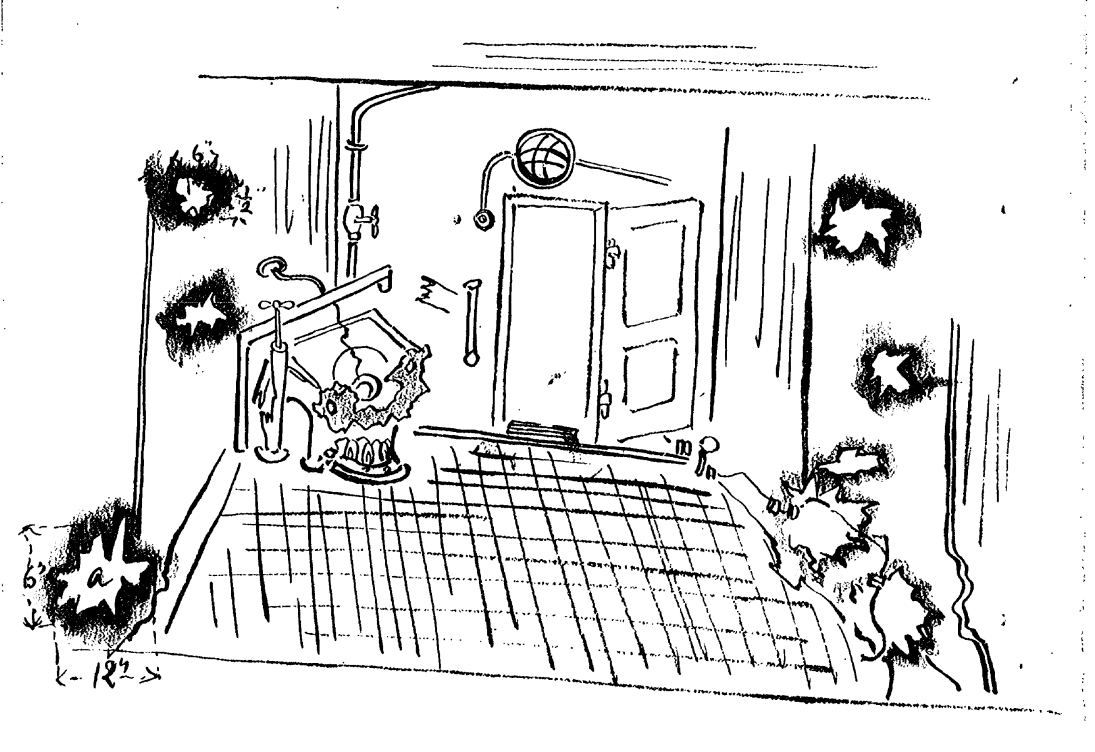

#263 09.09.2025 23:55:18
Сообщений: 1550
Нашел изображение светильника с "Ивате"
Обычный настенный светильник...
https://i.postimg.cc/6qbyspX7/image.png
#264 10.09.2025 08:54:17
Сообщений: 11351
rytik32 написал:
#1659053
В приложении к БД "Сикисима" среди разбитого/сломанного 3 типа светильников (под лампы накаливания):
- двухсторонние
- односторонние;
- на кронштейне.
Видимо потому что повреждения в очень разнообразных помещениях.
Это видимо "односторонний" тип
А нет нигде фото из корабля-музея "Микаса" изнутри?
