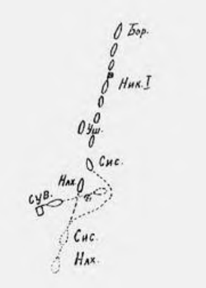

ранение относится по времени (около 18ч) к финальному обстрелу "Суворова"
Около 18-00 "Суворов" прошел курсом на запад за кормой "Нахимова". Так что 8-дм снаряд мог быть выпущен с "Нахимова"
https://s5.iimage.su/s/11/th_gOX39x9xPpPHZZlHLuVqGYMDA3zVydarS2fIM6bQ.png

#1665971
Так как у нас открыта ачивка "БД всех кораблей 6 отряда" то можно накидать кучу вариантов:
- по БД Сума хвост главных сил противника они преследовали где-то до 17:40 (то есть, вполне себе "около 18ч"), но противником указаны "Олег" и "Аврора";
- дальше началась атака на "Камчатку" и "Суворов", но...
- после 18:15 6 отряд якобы попал в зону перелетов 2БО (тут не понятно что это было) - там как раз то же 8" и это те же "около 18ч".
Так что вариантов у нас много... И ушиб пушкой я бы не отбрасывал.
