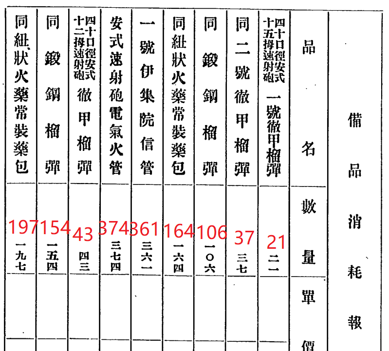

Замечания по снарядам, по количеству
https://i.postimg.cc/zDPcPzsX/image.png
ー號徹甲榴彈  бронебойный снаряд №1 или полубронебойный снаряд
二號徹甲榴彈  бронебойный снаряд №2
鍛鋼榴彈 фугасный снаряд
同紐狀火藥常裝藥包 для того же орудия (同) заряд (裝藥包)кордита (紐狀火藥)
"Ан" не пишите
Отредактированно rytik32 (12.06.2025 00:57:03)

#1651009
картинка не грузится. я пока сам не проверял кол-во - выложил таблицу как было ("12 дюймов" на "120мм" местами поправил)
кстати, jacar.go тоже не грузится.

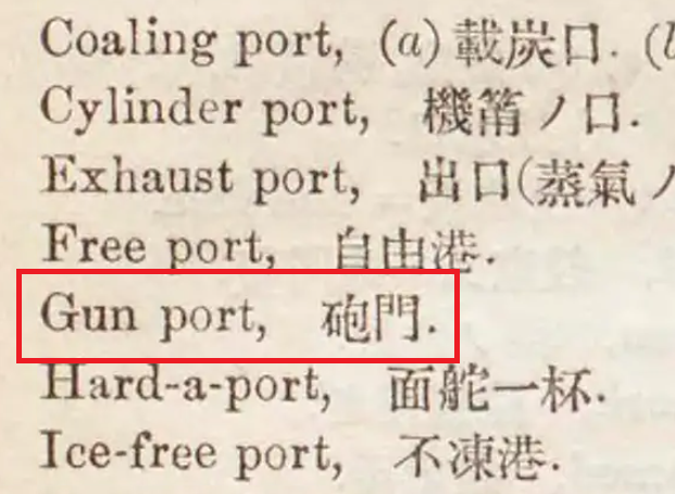

#1651159
как я понимаю, на Акаси нет "портиков" для установок 120мм
Термин 砲門 переводится как орудийный порт
https://i.postimg.cc/T1g0581S/image.png
То что я понимаю как орудийный порт
https://i.postimg.cc/3rX2GF9P/scale-1200.jpg
#121 14.06.2025 21:53:35
Сообщений: 11255
rytik32 написал:
#1651170
Картинки не грузятся - траблы в рунете.
Но на Акаси #2 и #6 - это палубные щитовые установки немного вынесенные на спонсах.
