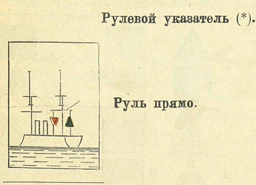

7) 前檣機
前檣 фор-марс
8) 前艦橋 передний мостик
9) 舵柄 руль 信號索 сигнальный фал
видимо, это рулевой указатель
https://i.postimg.cc/cCvCPYZM/image.png
Отредактированно rytik32 (06.08.2025 22:21:45)

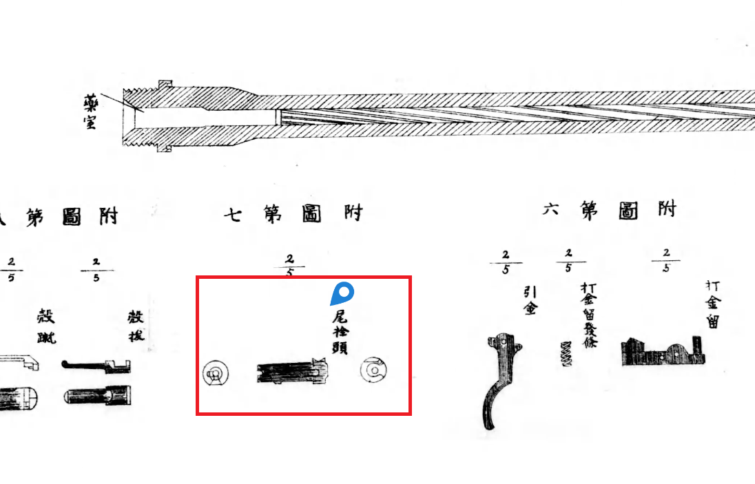

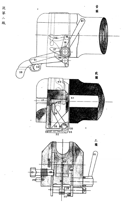

2) 四七密砲打金軸一個
打金軸 на английский это Rocking shaft
№28 на схеме, схема именно 47-мм орудия
https://i.postimg.cc/bJvdx6z3/image.png
一個 один, видимо просто количество
十二拇砲尾栓頭一個
尾栓頭 - это какая-то часть затвора, ниже рисунок винтовки
https://i.postimg.cc/nVjvvVc8/image.png
5) иероглиф никак не разобрать, поэтому не понятно, какая деталь дальномера
6) 四七密砲楯一 это щит 47-мм орудия
P.S. Это все повреждения орудия №1?
Отредактированно rytik32 (08.08.2025 23:24:35)

Сообщений: 11351
rytik32 написал:
#1655247
Rocking shaft
коромысло затвора
rytik32 написал:
#1655247
это все разные повреждения по артиллерийской части.
думается это не "47мм орудие №1" (потому что №1 это вроде как носовое 15-см, которое разорвало в 16:39), а это что-то типа "у одного 47мм погнуло коромысло затвора" и "у одно 47мм пробило щит" (и еще "у одного 12-см" тоже что-то с затвором, но не от осколков, а коррозия от пороховых газов).
