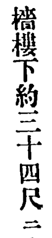

еще не особо понятно с попаданием №5
- оно вроде как в мачту над мостиком (судя по разлету), но у меня получилось "34-фута ниже мостика" - то ли тут не "мостик", то ли тут "выше"
(в моём тексте могут быть опечатки - но "10" башня" - это опечатка оригинала)
(五)前檣ニ十二斤砲彈命中貫通ス其ノ位置ハ橋樓下約三十四尺ニ在リ其ノ彈片ハ右舷側「レッドメン」臺、艦橋甲板、第一號昇降ロ後方、十尹砲塔、右舷側上甲板等ニ飛散シ多少ノ損害ヲ生セリ
Отредактированно Скучный Ёж (01.09.2025 09:40:44)
#220 01.09.2025 13:04:56
Сообщений: 11351
#1658223
позже докину
ну и про охлаждение на ствол 12" - тут в БД описано подробно и дано какое-то специфицеское название, которое определилось как "огнетушитель". пусть будет пока не пришли "взрослые" переводчики и не сказали как правильно
#221 01.09.2025 15:28:57
Сообщений: 13696
#1658252
Это сложно понять, некоторая часть кракозябриков вообще не распознается
#222 01.09.2025 15:55:19
Сообщений: 11351
#1658297
Хм... Я привел уже распознаный текст - его можно скопировать в переводчик или например в файл (и увеличить шрифт).
Там есть конкретный кусок про "ниже мостика":
#1658252
橋樓下約三十四尺
вот он на фото - вроде я все распознал как есть.
https://i.postimg.cc/3RVwMhXL/Screenshot-from-2025-09-01-15-44-11.png
橋樓 (はしろう - hashirou): Мостовая башня, башня на мосту.
下 (した - shita): Внизу, под.
約 (やく - yaku): Примерно, около.
三十四 (さんじゅうよん - sanjuu yon): Тридцать четыре.
尺 (しゃく - shaku): Фут (традиционная японская мера длины, примерно равная 30.3 см).
ニ (ni): Предлог, указывающий на место или направление. В данном контексте означает "на" или "в пределах".
тут
либо где то дальше стоит какой-то знак что все наоборот - и не ниже. а выше,
либо "мостик"/"башня на мосту" - это не мостик, а "марс"
Отредактированно Скучный Ёж (01.09.2025 17:35:26)

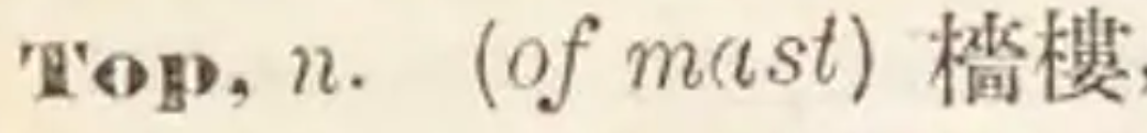

#223 01.09.2025 16:39:09
Сообщений: 1550
#1658300
Это 檣樓
https://i.postimg.cc/J0VZHkQp/image.png
Еще глаз резануло в 15:21 "бронебойно-фугасными снарядами"
徹甲榴彈 - это бронебойный снаряд
Отредактированно rytik32 (01.09.2025 22:54:39)
