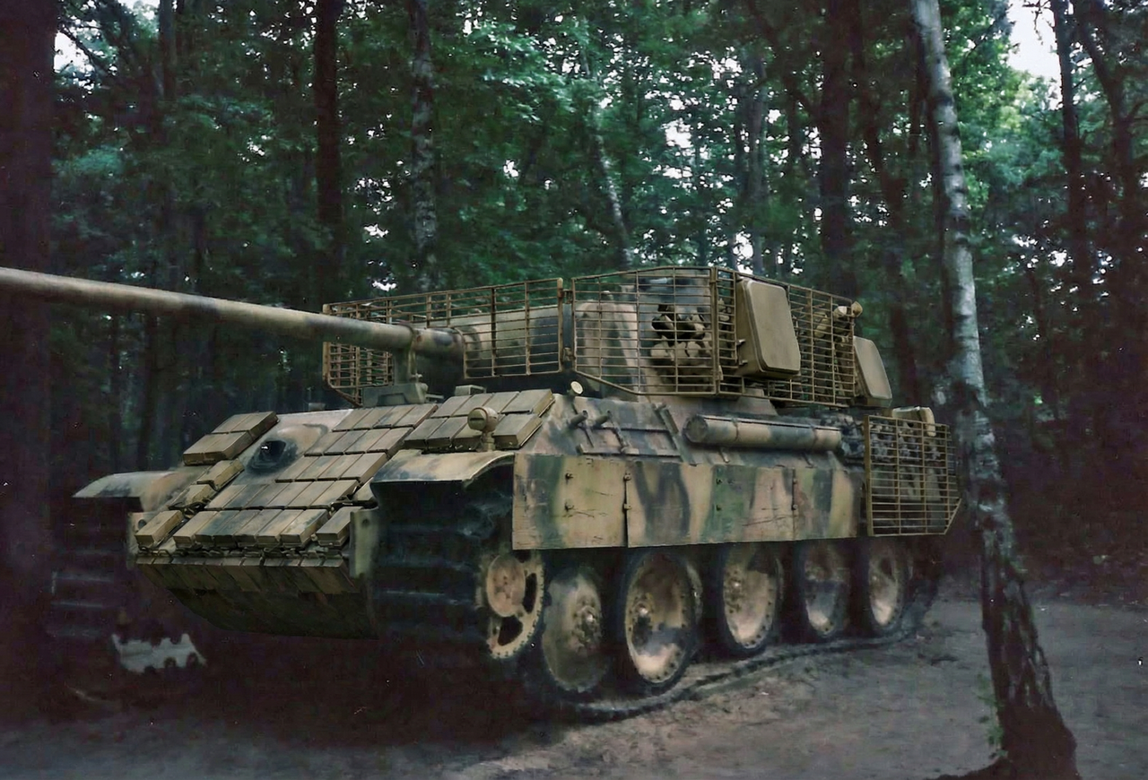

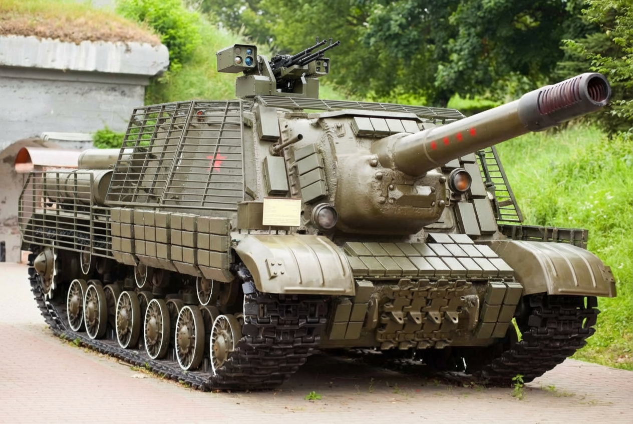

#40 03.01.2026 19:08:53
WindWarrior
Тяжёлый крейсер ЯИФ 妙高
Сообщений: 957
Re: Идеальный танк СВО. Строим.
Вижу, что-то слабоват полёт фантазии.
https://i.postimg.cc/Dy7MCrq2/1767455118430-019b8487-b798-7e71-92be-9cec3164b94b.png
https://i.postimg.cc/JnWqs8xn/1767453833835-019b8474-95ad-7d80-9867-0feb826c8f10.png
Отредактированно WindWarrior (03.01.2026 23:41:45)
#41 03.01.2026 19:30:58
Сообщений: 4473
WindWarrior написал:
#1665510
Весь доступ везде у меня открыт. На всех компьютерах и ноут-буках у меня все картинки прекрасно открываются. Если у вас нет, вопросы к сайту. Фото POSTLMG.CC тут не работает. Еще и так картинки похоже глючат.
