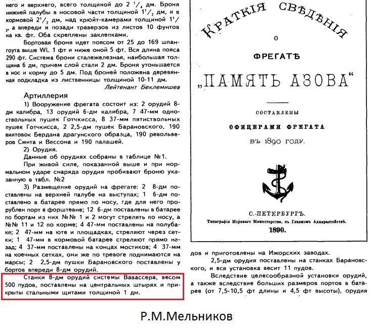

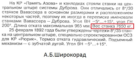

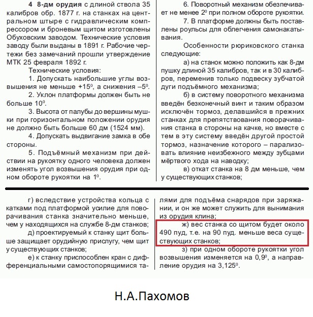

Касательно весов артиллерии применительно к "Рюрику".
Существует составленная в 1901 году таблица "Русский флот. Таблица весов артиллерийских грузов". Согласно этой таблице (веса в английских тоннах, 1 английская тонна=1016 кг; именно эти тонны использовались в описываемое время в отечественном военном кораблестроении):
орудие 120/45 - вес ствола с замком 2,95 тонны, вес станка на центральном штыре (такие были на "Рюрике") 3,66 тонны (без щита; в рассматриваемой таблице вес щита данного орудия не приводится; вес щита - трапецеидальный около 0,885 тонны при пересчете данных А.Б.Широкорада на английские тонны), вес бортового станка 4,35 тонны, вес принадлежностей и запасных частей на одно орудие на корабле 1,5 тонны, полный вес орудийной установки, принадлежностей и боевого запаса (типовой для орудия 120/45 (200 выстрелов на ствол) - 7,14 тонны, беседки и тележки на одно орудие - 0,91 тонны) при станке на центральном штыре 16,16 тонны, при бортовом станке 16,85 тонны;
орудие 152/45 - вес ствола с замком 5,73 тонны, вес станка на центральном штыре 5,30 тонны (без щита; вес щита - трапецеидальный 0,93 тонны, башенноподобный (казематный) 3,43 тонны), вес бортового станка (такие были на "Рюрике") 6,58 тонны, вес принадлежностей и запасных частей на одно орудие на корабле 1,5 тонны, полный вес орудийной установки, принадлежностей и боевого запаса (типовой для орудия 152/45 (180 выстрелов на ствол) - 12,2 тонны, беседки и тележки на одно орудие - 1,32 тонны) при станке на центральном штыре 26,05 тонны, при бортовом станке 27,33 тонны;
орудие 203/35 - вес ствола с замком 13,49 тонны, вес станка на центральном штыре со щитом 7,90 тонны (единственный тип станка для данного орудия, не считая башенных установок "Адмирала Нахимова"), вес принадлежностей и запасных частей на одно орудие на корабле 2,7 тонны, полный вес орудийной установки, принадлежностей и боевого запаса (типовой для орудия 203/35 (110 выстрелов на ствол) - 16,84 тонны при снарядах массой 214,5 фунта и зарядах бурого пороха массой 127,5 фунта с учетом веса зарядных ящиков) при станке на центральном штыре 40,93 тонны.
Отдельно отмечу - вес станка орудия 203/35 в таблице явно указан для станков именно "Рюрика", потому как на иных носителях орудий 203/35 были более ранние (и более тяжелые) станки Вавассера (Вавассера-Дуброва).
Относительно веса этих станков есть разночтения в различных источниках:
https://s1.hostingkartinok.com/uploads/images/2026/05/8cc3422a2ea91b06529f2c2b34f76bf0.jpg
https://s1.hostingkartinok.com/uploads/images/2026/05/8cde6888840fe9dcc8fae3c2ca318da7.jpg
https://s1.hostingkartinok.com/uploads/images/2026/05/56164f4f2db137d7f646bd3a990ce100.jpg
При этом, если брать за основу данные Р.М.Мельникова и Н.А.Пахомова (первая картинка, посвященная именно станкам "Рюрика"), то выходит, что щит к ранним станкам орудий 203/35 весил 80 пудов - или 1,29 английской тонны.
