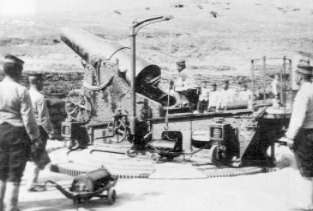

Уважаемые коллеги!
Прошу "по вновь открывшимся обстоятельствам" вернуться обсуждению данной темы.
В нижеприведённой ссылке и фотографиях утверждается, что П-А подвергался обстрелу не немецких гаубиц, а мортир  производимых с 1886 г. в арсенале Осака по лицензии Армстронга.
Ссылка: http://www.landships.freeservers.com/ja … r_info.htm
Фото:
http://www.landships.freeservers.com/jpegs_new/number_22/jap28cm-2.jpg
http://www.landships.freeservers.com/jpegs_new/number_22/jap28cm-1.jpg
http://www.landships.freeservers.com/jpegs/new_artypics_04/GermantroopssalvagecapturedJapanesegun.jpg
http://www.landships.freeservers.com/jpegs/new_artypics_04/28cmhowitzersinactionatTsing-Tao-2.jpg
http://www.landships.freeservers.com/jpegs/new_artypics_04/28cmhowitzersoutsidePortArthur-2.jpg
Отредактированно KD (29.08.2011 21:41:10)

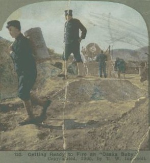

#70 01.02.2013 16:37:56
Сообщений: 10946
Re: Характеристики японских 280мм гаубиц-минометов.
Рис. с этой фотографии приведен в книге Сорокина, а вот само фото я раньше не видел, если выставлялась на форуме, то прошу прощение за повтор.
