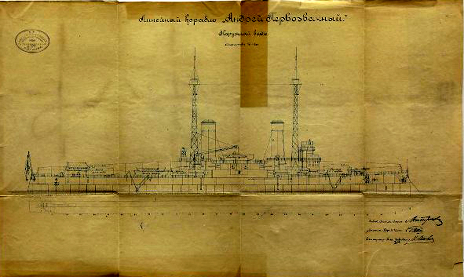

Андрей Первозванный" позиционируется как усовершенствованный вариант удачных линкоров типа "Бородино". так ли это
http://s61.radikal.ru/i173/0910/47/99023d0fda73t.jpg

Ясно. Посмотрел первоначальный проект. Как и в отечетсвенной автомобильной промышленности получилось - самые прикольные и революционные концепкары ВАЗа и ГАЗа в серию не идут. А идут довольно заурядные по сравнению с этими концептами машины. И тут так же, хотя сама серия "Полтава", "Цесаревич"/"Бородино" счастливое исключение непонятно что не позволило создать именно этот, приведенный на рисунке проект "Андрея Первозванного". Выглядит он конечно отлично. Врочем действительно удачное и эффективное оружие не может быть некрасивым.
Проблема с обеспечением достаточного угла обстрела средней башни. Пришлось вернуться к каземату - вещь достаточно вынужденная
Хм, а разве - не проблемы с весом и размещением противоминных пушек? Углы же обстрела казематных пушек были очень скромные...
У башни угол обстрела по любому должен быть больше чем у каземата. Нет. Тут что то другое сыграло роль скорее всего.

Посмотрел на досуге, Вы правы, я не прав. Размещение ПМК сильно низкое и им не нашли другого места, а средняя башня пошла под нож из-за веса
- а Андрея и Павла нет низкого размещения ПМК, посмотрите на фото - как раз наоборот
Речь вообще-то шла о о том, почему они получились такими - следовательно, об изменении первоначального проекта ("а средняя башня пошла под нож из-за веса")
Где был ПМК на первоначальном проекте надо пояснять дополнительно?
- я одноглазый, но не слепой, для 1903 года вполне нормальная высота для ПМК, имхо...
- это понятно, но нужно говрить о нескольких факторах - желании иметь полностью бронированый борт без иллюминаторов и зазематов ПМК и роста калибра самого ПМК
ЗЫ мы тут скорее с вами не спорим, а взаимодополняем - не вижу причин для разногласий с вами по данному вопросу
