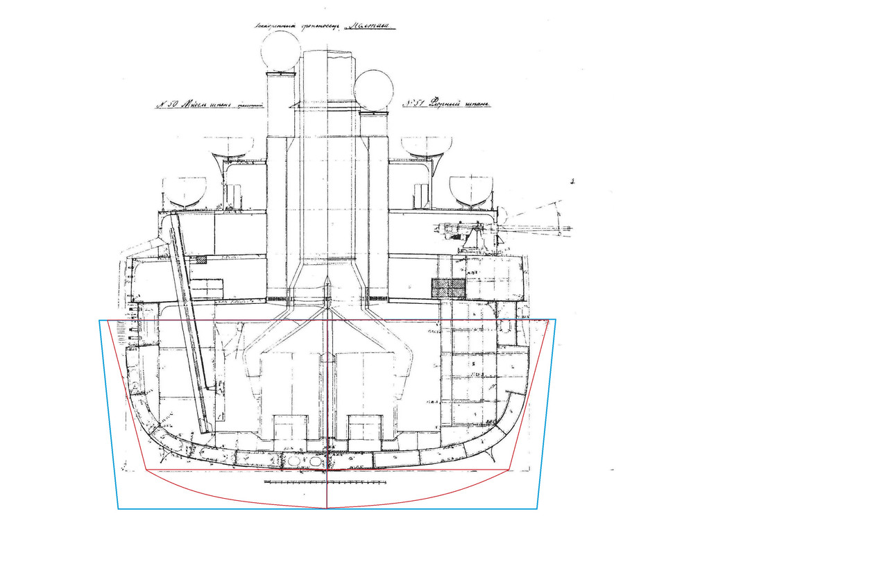

Посмотреть бы на аналогичную схему с "Полтавой"
Сам попытался перерисовать:
Синее - это по описанию: ширина 78,5 футов, низ 72 фута.
Красное - это то, что я перерисовал по примеру rkbob.
Получается, что "Полтава" могла и вписаться, но "миллиметровать" пришлось бы, на что вряд ли бы решились, опасаясь повредить корабль или стенки входа.

Полтава
Спасибо!
У меня примерно то же получилось - "полтавоиды" могли "в притирочку" войти в китайский док в нормальном грузу.
Если их разгрузить (снять шлюпки, выгрузить уголь, боезапас и мины с торпедами, припасы материалов и провианта, слить воду, выгрузить якоря и цепи, свезти на берег бОльшую часть экипажа и мелкокалиберную артиллерию), то ввести их в док было бы проще.
Конечно, в случае повреждений с затоплениями было бы сложнее.
Но если такие повреждения удалось бы заделать хотя бы "на соплях" и откачать воду, то уже можно ввести в док и капитально отремонтировать пробоину.
Жаль, что при заказе "иномарок" ("Цесаревича" и "Ретвизана") не поставили задачу уложиться в заданные параметры входа в порт-артурский док.
