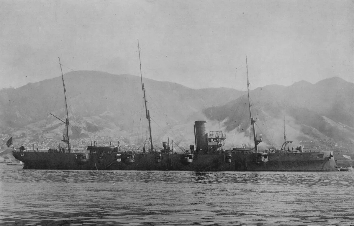

#11 30.10.2025 00:31:43
Сообщений: 10945
Re: Корабли японского флота
Первый броненосный крейсер Японского флота. Название соответствует району Тиёда города Токио, в котором расположен императорский дворец .В японо-китайской войне он принял активное участие во всех главных сражениях войны -битве у реки Ялу и битве при Вейхайвей . "Чиода" был также в эскадре , которая участвовала во вторжении на Тайвань в 1895 году. 3 июня 1895 он бомбардировал китайские прибрежные форты в Килунг .
