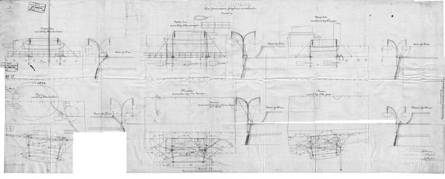

Есть вот такие эскизы они общие для бородинцев и возможно не отражают специфики Суворова, надо это все сверять еще и по фоткам, но дополнительное представление об этих конструкциях могут дать.
http://images.vfl.ru/ii/1511178083/e2ccdd3f/19496589_m.jpg

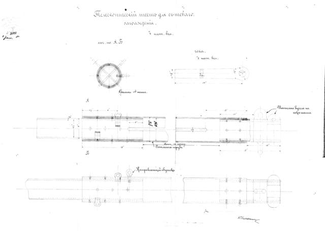

Дополнительно еще могу дать деталировку по шестам противоминных сетей, они то скорей всего на всей серии были однотипные, за исключением длины.
http://images.vfl.ru/ii/1511178115/b1b02a72/19496598_m.jpg
http://images.vfl.ru/ii/1511178206/41aa73ff/19496619_m.jpg
