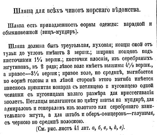

ЕМНИП, вроде бы данная парадная "шляпа" вообще-то официально называлась треуголка?
По состоянию на 1899 год (ПСЗ РИ-III-16753) данный головной убор именовался шляпой
https://i.postimg.cc/RFf23zWc/Clipboard01.jpg

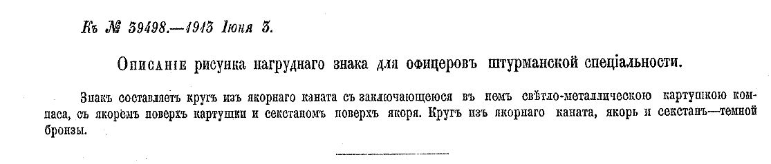

знак выпускника Штурманских офицерских классов, а по фото прекрасно он опознаётся, Высочайше утверждён в 1913 году,
Присутствующий на фото знак имеет в центре секстан желтого металла, якорь и якорную цепь - белого металла. Или это такая цветопередача?
Вопрос связан с тем, что металл оригинального знака 1913 года описывается несколько иначе - и якорь, и цепь, и секстан должны быть одного цвета.
https://i.postimg.cc/pTWF047K/Clipboard01.jpg
