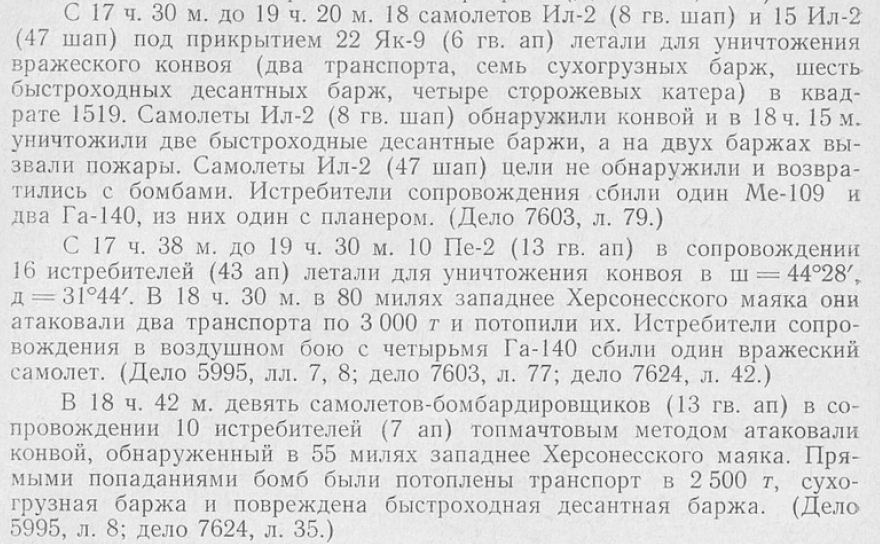

Гибель Junak ( 206 тонн боеприпасов,погибли 2 члена команды ) 3.05.1944
https://i.postimg.cc/BnncJs9h/00w-Copy.png
https://i.postimg.cc/hPkz5B4z/00000w-Copy.png
https://i.postimg.cc/s2VxZP4K/we-Copy.png
38 миль СЗ Севастополя, 44.25 с.ш. - 32.10 в.д. Пе-2 40 БАП-явная ошибка.

Кибардин Г.А. написал:
#1632304
Т. е. Junak был потоплен 10 Пе-2 в точке 44.28 с. ш. и 31.44 в. д.? А "13 гв. ап." - это 13 ГДБАП?
Отредактированно Mike DuGalle (02.12.2024 14:01:46)
#3461 02.12.2024 17:39:44
Сообщений: 1282
Re: Разное по ВОВ на море
В российских источниках этот эпизод ( 3.05.1944 ) описывается очень путано.
Правильно будет
Сначала конвой Richter атакуют штурмовики,поджигают два судна.
Потом конвой атакуют Пе-2 40 БАП.
Один потопленный транспорт на боевом счету двух Пе-2 ( Казаковский, Иванов ).
Второй потопленный транспорт на боевом счету двух Пе-2 ( Забияка,Братков ).
У немцев потоплен Junak,поврежден лихтер Var.
13 ГДБАП A-20 ( Ильин ) топит UJ-2304 из состава ПЛО группы.
Это все,что я знаю.
Отредактированно Кибардин Г.А. (02.12.2024 18:52:07)

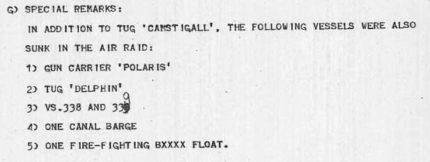

ТПБ SAT-15 "Polaris".
бук. "Camstigall".
бук. "Delphine".
СКА Vs. 338.
СКА Vs. 339.
Потоплены 5 февраля 1945 в результате налëта на Пиллау 61 Пе-2 276 БАД 1 ВА (21 Пе-2 - 34 ГБАТКП, 23 Пе-2 - 58 БАСКП, 17 Пе-2 - 140 БАНКП).
https://dzen.ru/video/watch/61c5fb6c5cff8e0949caa7fb
(33:00)
Отредактированно Mike DuGalle (02.12.2024 18:31:55)
#1632689
Это все,что я знаю.
И всего изложенного я понял следующее: 10 Пе-2 40 БАП потопили ТХ "Юнак", следовавший в составе конвоя "Рихтер" из Констанцы в Севастополь в точке 44.28 с. ш. и 31.44 в. д. (отличились Иванов и Казаковский или Забияка и Братков)
Сторожевики непонятно, утонули или были так сильно повреждены, что их списали к 9.2.45. Точно сильно поврежден и списан UJ.307. Еще там других фрагов кучу набили на берегу, всякие баржи, парусники, пожарные плоты.

#1632739

Theodor Dorgeist
durch sowj. Fliegerbomben in Pillau sanken:
5. 2. 45
D sa Albertus 84 133 + R/Fl Pillau B
D mx Blink 34 45 + R/Fl Pillau B
D ds Camstigall 91 150 + R/Fl Pillau B
D dx Delphin 180 = R/Fl Pillau B
D LC F 178 42 220 + R/Fl Pillau B
D APG SAT 15 Polaris 36 322 + R/Fl Pillau B
D SS U 21 36 279 + R/Fl Pillau B
D PP UJ 307 K 453 44 110 + R/Fl Pillau B
D ms Ursel 35 30 + R/Fl Pillau B
D AYP Vs 338 Maarten 30 102 + R/Fl Pillau B
D AYP Vs 339 Prinses Juliana  16 120 + R/Fl Pillau B
https://i.postimg.cc/9Qg9pw4V/u-Copy.png
