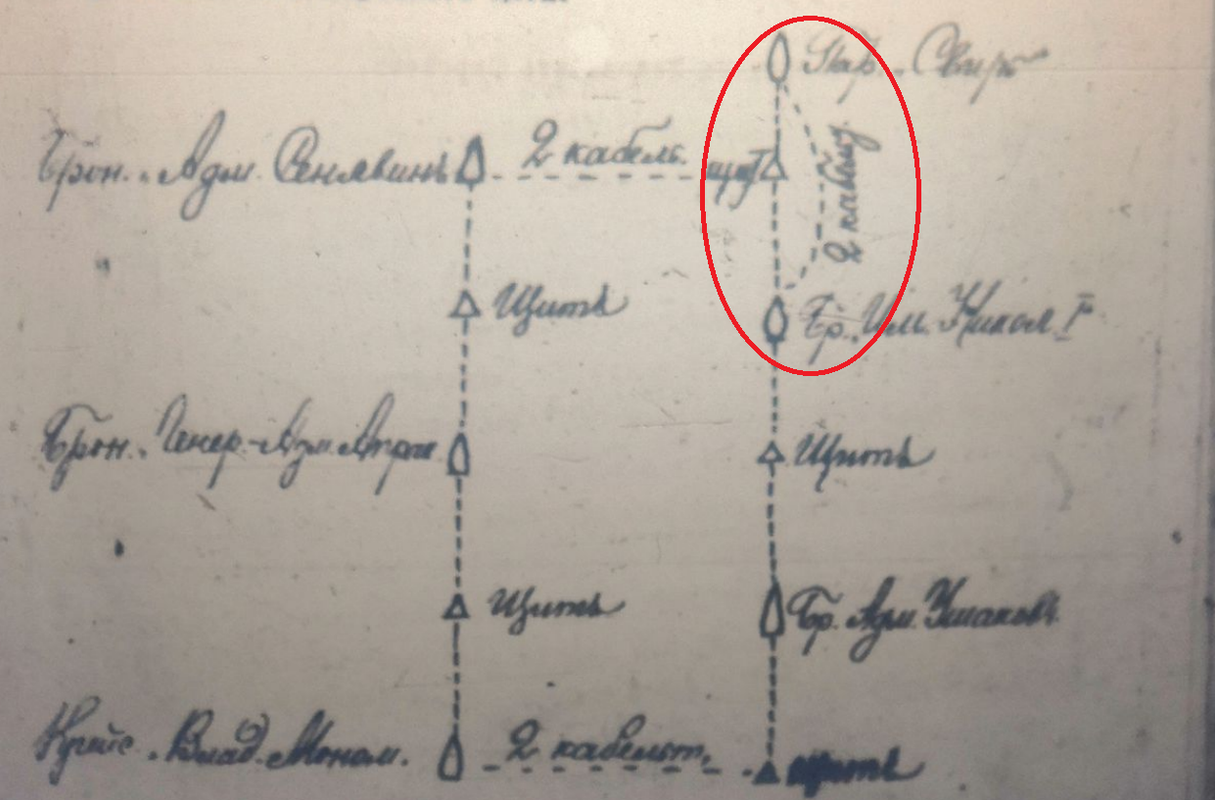

Re: Я сделал схему начала боя.
#1615107
А на схеме маневрирования 3БрО 2ТОЭ - 2 каб от грота до грота.
Что-то не увел на схемах грот-мачт,
у Небогатова же ясно указано откуда докуда
https://i.postimg.cc/Fz2Xww3D/image.png
Отредактированно rytik32 (16.06.2024 11:07:53)
#1260 16.06.2024 11:17:15
Сообщений: 11110
rytik32 написал:
#1615119
У вас большое желание поспорить?
Там на всех схемах линейка внизу.
Берете и прикладываете к длине строя. 4 корабля всегда укладываются в 6 каб, 8 кораблей - 14 каб. (без учёта длинны последнего корабля).
На вашей последней схеме 1БрО занимает 8+ каб - это не верно (если не доказано что Орёл оттянулся на 4 каб)
rytik32 написал:
#1615119
Очевидно же что "3ТОЭ" и "3БрО 2ТОЭ" - это два разных Небогатова ;)
Отредактированно Скучный Ёж (16.06.2024 11:18:25)

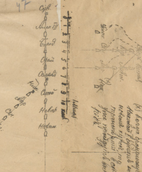

#1263 16.06.2024 21:29:57
Сообщений: 1383
#1615131
на 8 каб на схемах находится Ослябя
На каких схемах? Есть схемы, где обозначено, что между "Суворовым" и "Ослябей" 8 каб? Покажите!
А еще лучше измерьте дистанцию на фото
https://tsushima.su/uploads/wars/rjw/2te/pohod/001.jpg

#1264 16.06.2024 21:51:36
Сообщений: 11110
rytik32 написал:
#1615153
Это шутка? Схема перестроения 3БрО к главным силам 2ТОЭ с линейкой масштабной в кабельтавых (Приказ Командующего 3 Броненосным отрядом №156). Или Вы не умеете линейку приложить к нужному месту? Тогда о чем мы говорим?
(Так то там все схемы по ссылкам с масштабной линейкой в кабельтовых, но только на этой 1 и 2 БрО в одной линии)
rytik32 написал:
#1615153
Но никто не запрещает после измерения совершить с полученными результатами простейшие арифметические действия и получить "чистую" дистанцию.
Там конкретно написано что надо делать "для удержания дистанции". Если бы требовалось ещё что-то то - так бы и было написано.
rytik32 написал:
#1615153
В 30-е гг 20 века, когда измеряли "чистую" дистанцию, перестроения во фронт стали невозможны?
Смешно, ха-ха.
А интервалы там какие? Значение маневрирования в плотных строях с увеличением дистанции боя сильно поменялось.
Отредактированно Скучный Ёж (17.06.2024 08:13:16)
