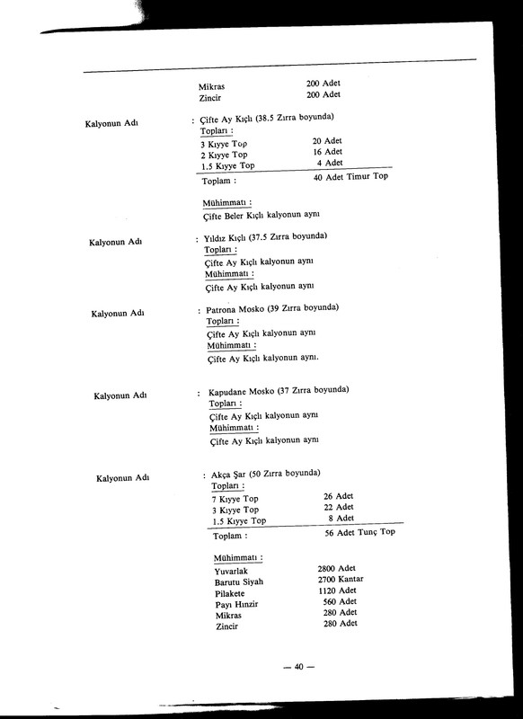

В 1715 г. Предестинация и Ластица были в составе эскадры (против Венеции), вот их данные в странице из Османской истории ВМФ:
https://i.postimg.cc/yxZdDQ3W/emir5.jpg
#68 20.09.2025 17:51:57
Сообщений: 2308
Re: Судьба Гото-Предестинации
Это интересно. Но не о них речь...
Вот интересно: каковы у турок были критерии качества и состояния кораблей? Судя по состоянию их флота в разные времена - подход к этому был неоднозначный. По продаже двух "государевых" кораблей - турки считали, что сделка была выгодной. Но и наши тоже считали сделку выгодной - сплавили два не самых лучших корабля, и слава богу!
#69 20.09.2025 20:17:21
Сообщений: 2308
https://i.ibb.co/xZkMkxS/emir5.jpg
Вопрос, а кто из них бывшие Ластка и Предестинация? Вроде бы писалось, что Предестинация - это более старшая Капудания-Моско?
Но так ли это? Ластка была немного пошире и несла более сильные орудия. Да и поновей она...
#70 20.09.2025 21:02:03
Сообщений: 11068
#1660438
Да, так у турок сказано.

А у турок прямо сказано что во что переименовали? Как они транскрибировали слово "предестинация"?
И вот эти цифры - 37 и 39 "зура боянда" - это что? Длина киля? Сколько это в футах или метрах?
#73 07.10.2025 20:05:16
Сообщений: 11068
#1661378
Это - длина киля в зираа (турецких аршинах). Зираа = 758 мм (2,5 анл. фута). 39 - это Ластка (Ластица), она была немного больше.
