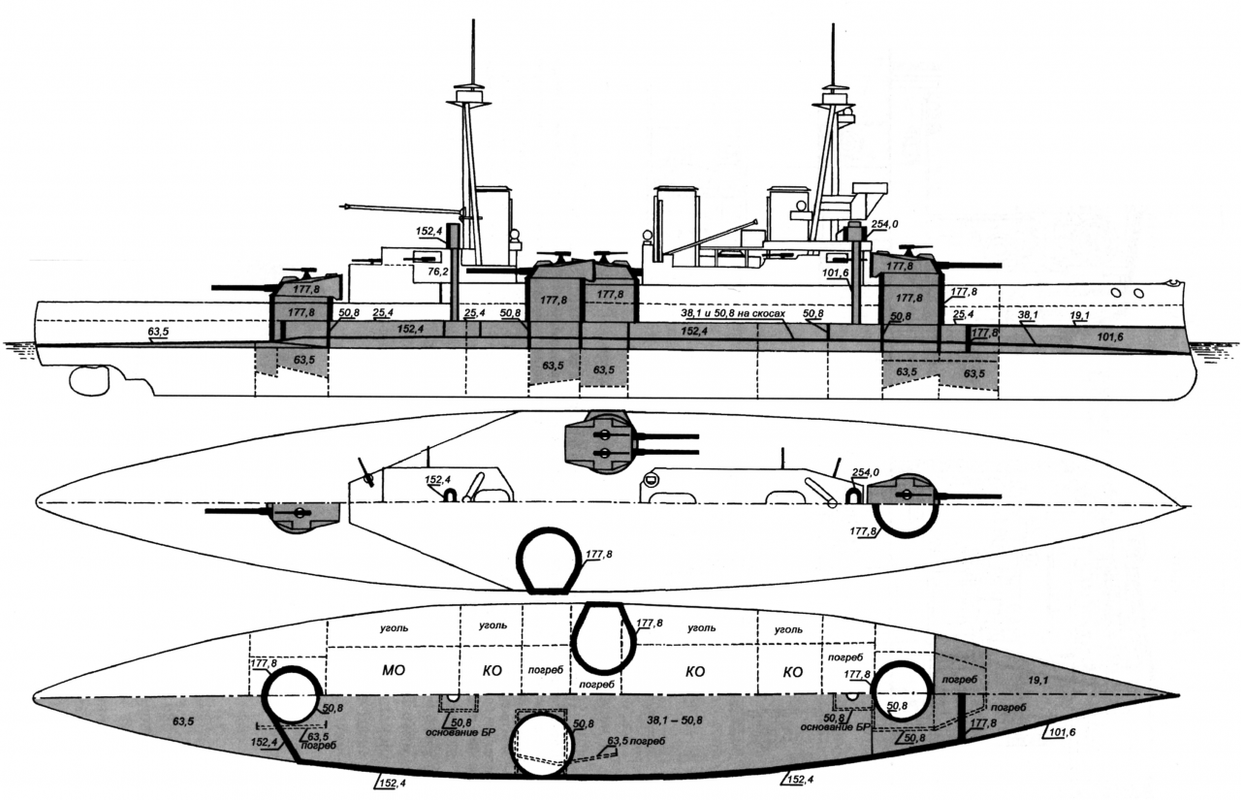

CVG написал:
#1625034
становиться очевидно что она и 210-мм снаряды сдержать нормально не могла.
Во время Фолклендского боя HMS Invincible получил 22 попадания: двенадцать 210-мм, шесть 150-мм и четыре неопределенного калибра, но при этом было ранено лишь два человека. Если вы считаете это ненормальным, то тады ой :(
https://i.postimg.cc/7ZB602HV/3-inv-bronya.png
С большой дистанции очень даже сдерживала
