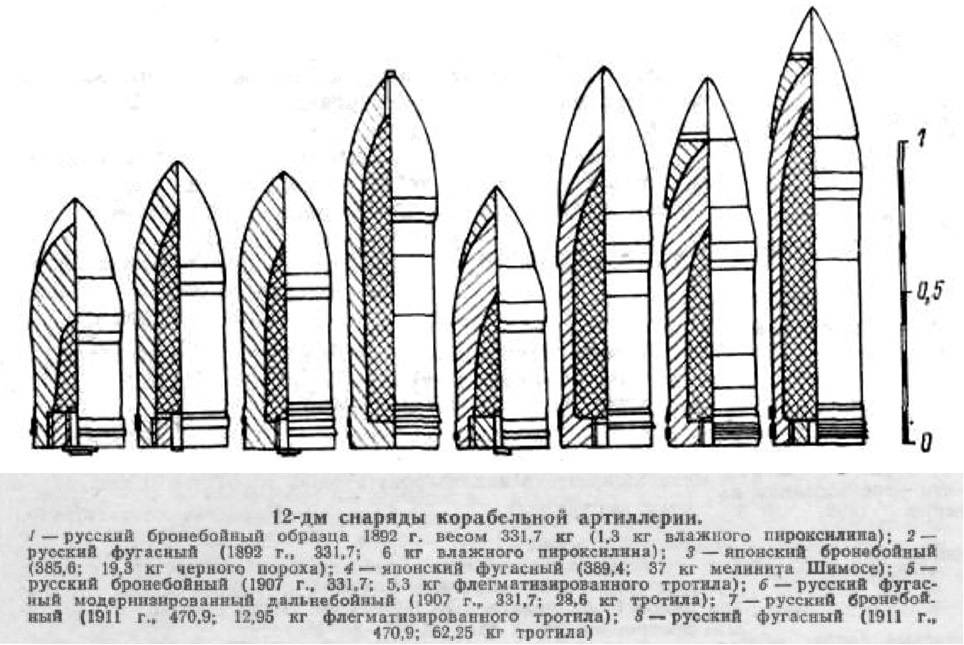

Точные данные по расходу снарядов головных кораблей имеются только по "Орлу"
https://i.postimg.cc/6qCS8hZf/1616593279-snarjady-12-djujmov.jpg
Из Либавы он вышел, имея на борту 285 305-мм снарядов, а именно: 72 бронебойных, 144 фугасных, 24 сегментных и 45 чугунных. В ходе Гулльского инцидента из двенадцатидюймовых пушек броненосец не стрелял, а на Мадагаскаре, по различным данным, израсходовал то ли 27, то ли 40 снарядов. Когда «Орел» сдался, японцам досталось 188 305-мм снарядов, в том числе 70 бронебойных, 52 фугасных, 22 сегментных и 44 чугунных.
Т.Е. он всего 2 бронебойных выпустил
