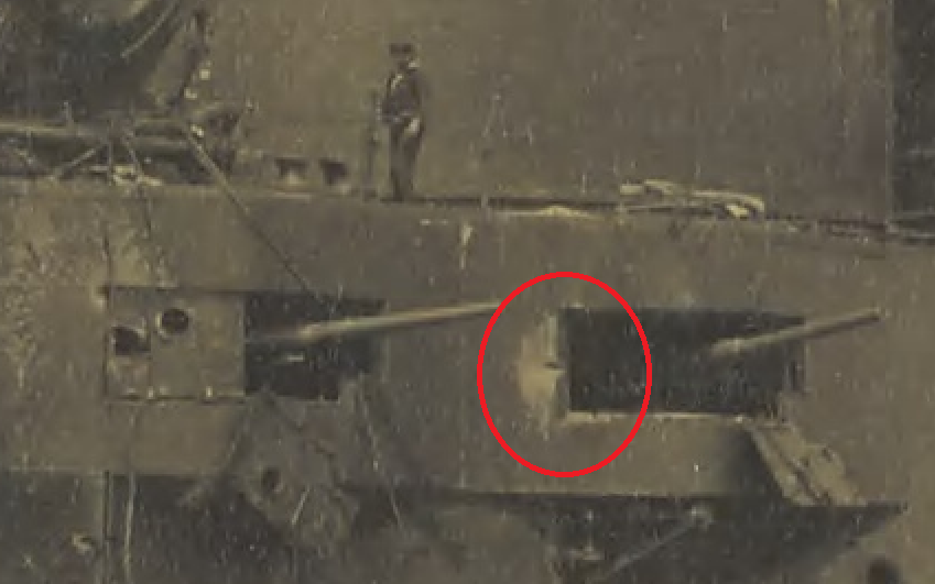

Имеются отдаленные планы написать статью по повреждениям "Орла", в таком стиле:
12-дм снаряд под очень острым углом со стороны кормы ударил в переднюю кромку амбразуры 75-мм орудия №4 и разорвался. Верхний слой 76-мм брони был как будто соскоблен, что однозначно указывает на действие 12-дм снаряда. Ударная волна и осколки были направлены вперед и нанесли большие повреждения 75-мм орудию №2. По рапорту Шведе оба 75-мм орудия носовой батареи левого борта были выбиты из цапф, осколки через дверь проникли на правую сторону носового каземата и вызвали возгорание патронов.
Вероятнее всего снаряд получен в начале 4-го часа при расхождении на контр-курсах. Если покопаться в японских БД, можно даже попробовать вычислить с какого броненосца.
https://i.postimg.cc/t4L5kg99/image.png
