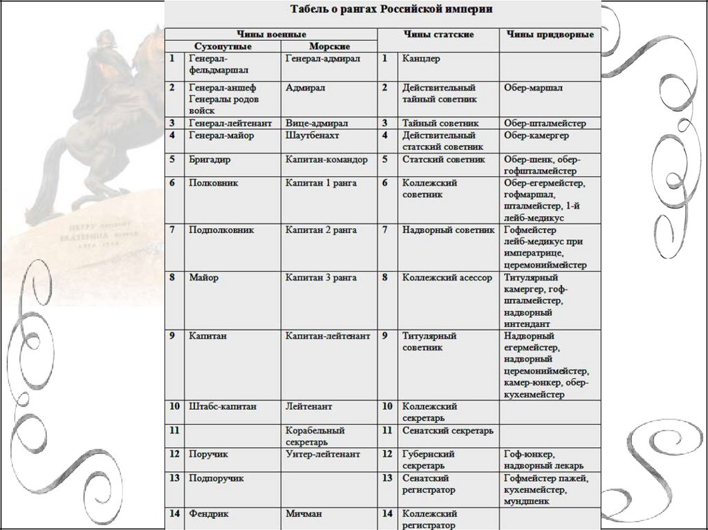

Унтер-лейтенанты похоже выполняли роль мичманов в петровском флоте?
https://i.postimg.cc/y6f8yMHq/slide-17.jpg
#19 11.09.2025 11:34:49
Сообщений: 6283
Re: Классификация кораблей XVIII в.
