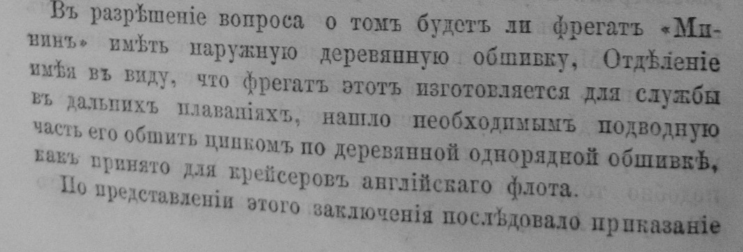

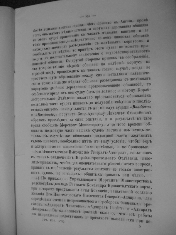

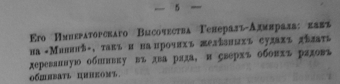

История здесь такова. В 1875 г. последовало такое приказание Генерал-Адмирала (Отчет о занятиях Кораблестроительного отделения МТК за 1875 г. с. 4 – 5):
https://i.postimg.cc/56XdTj0h/4.jpg
https://i.postimg.cc/zVb6pM25/5.jpg
Но 6.02.1877 г. командир КЛП «Крейсер», первого железного судна с цинковой обшивкой подводной части находящего в заграничном плавании, доложил о проблемах с цинковой обшивкой, что подтвердил и командующий отдельным отрядом контр-адмирал Бутаков после ввода КЛП в Нью-Йорке в док, указав на конкретные недостатки и доложив о перемене 1000 листов. Далее запросили вице-адмирала Лихачева, как там в Англии:
https://i.postimg.cc/Q9zSTN37/1877-65.jpg
Но пока шла переписка к 15.05.1877 г. фрегат был обшит цинком и с такой обшивкой находился до 1882 г., когда был обшит медью по двухрядной деревянной обшивке.
