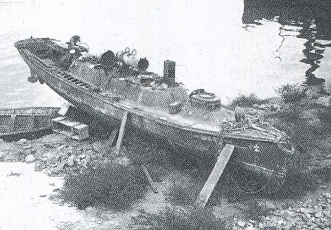

56-футовый катер с Миказы взят в плен ночью 1 сентября вместе с приспособой для постановки трёх мин. Про атаки, насколько знаю, конкретики нет откуда чей

#1621730
интересно... а фото есть? а то японцы пишут что там "все в труху" и выживших из воды вылавливал катер в "Фудзи".

Сообщений: 11033
Re: ЭБР "Петропавловск", "Полтава", "Севастополь" - рождение, жизнь и смерть.
#1621741
Мало ли что японцы пишут своими первобытно-общинными иероглифами
https://i.postimg.cc/pdLRBWsx/2-09-1904.jpg
