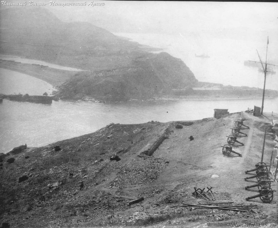

#15 16.12.2023 20:23:03
Сообщений: 10946
Re: Вопрос о трофейных китайских пушках в Артуре

#20 21.01.2024 11:58:32
Борис, Х-Мерлин
Контр-Адмиралъ в отставке
г. Николаев, Украина
Сообщений: 5302
#1594534Барановки обозвали китаёзами, ага
- эти?
https://i.postimg.cc/qqPcJjtP/01.jpghttps://i.postimg.cc/fLgjFwMT/02.jpg
Отредактированно Борис, Х-Мерлин (21.01.2024 11:58:56)
#21 23.01.2024 22:54:18
Борис, Х-Мерлин написал:
#1597660
- эти?
Это 87-мм полевая лёгкая пушка образца 1877 года,конструкции немецкой фирмы «Крупп».
