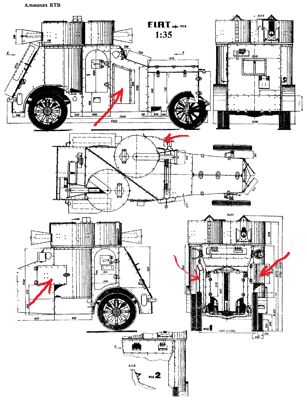

Как устанавливался пулемет в башнях броневиков "Фиат Ижорский" (или Остин, по аналогии)?
Есть ли снимки или чертежи интерьера "Фиата Ижорского"?
Как красились изнутри бронеатомобили в русской и советской армии?
Есть ли снимки "Фиата Ижорского" с левой стороны?
И самое главное. Чертежик бы, или снимку какую шасси на которое ставился бронекорпус. :(
РС. К столетию Октбрьской революции паяю бронеавтомобиль в 35 масштабе, хотелось бы сделать и с интерьером и с экипажем, но как то с информацией грустно совсем.

Бронеавтомобиль "Фиат" бронировки Ижорского завода
Дмитрий Колядин aka DVK
ЦМВС (г.Москва)
https://www.dishmodels.ru/wshow.htm?mod … 9&tp=w
Чертеж бронеавтомобиля
http://armedman.ru/wp-content/uploads/2 … l-fiat.jpg
Если нужно - где-то у меня есть снимки Остин-Путиловский из Инженерного Музея.
По поводу внутренней окраски: БА-27 - изнутри (судя по фото) белый

КВ-14 написал:
#1199741
ЦМВС (г.Москва)
Это те немногие материалы, которые я тоже нашел. Чертеж взят за основу, а заклепки расставил по Фиату из музея. К сожалению он стоит у стены, левым боком, и эта сторона не попала нормально в кадр.

Коллеги имею вопрос. До сих пор не могу понять что это за фигни  у броников и зачем они. Вот что показываю стрелками - трапецевидная выпуклость справа и округлая загибулина слева. Если знаете подскажите: https://s8.hostingkartinok.com/uploads/images/2017/09/c2a84c2338951dfb9d3d15bd042f02b3.jpg

Ниша слева, предполагаю что для размещения боекомплекта. На части Фиатов не было.

urri написал:
#1201097
Как я понял, на данной машине руль справа - соответственно, "выштамповка" сделана в зоне рабочего места водителя. Вероятно, внутри нее оказались кулиса переключения передач и рычаг ручного тормоза.
http://s018.radikal.ru/i509/1709/24/541a45d38786.jpg
