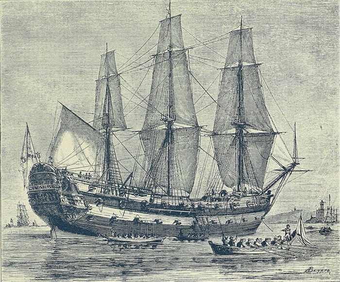

Если верить историку. "5 августа в десятом часу утра Пётр прибыл с берега на шлюпке «под своим флагом». Спустя час вице-адмиральский флаг был спущен, а вместо него на грот-мачте «Ингерманланда» взвился штандарт. Царь принял командование датским, английским, голландским и русским флотами. В ответ на девять выстрелов флагманского корабля загрохотали залпы ответных салютов. Петра «поздравляли яко командира своего в начале адмирал английский Норрис из 21 пушки, да генерал адмирал Гульденлёв из 27 пушек, и в показание вящего почтения сначала все датские адмиралы и другие флагманы флаги свои на несколько минут спустили и потом подняли паки… Такой чести никоторый монарх от начала света не имел, что изволит ныне командовать четырёх народов флотами», — писал современник событий. Флаги спускали на флагманских кораблях, а вымпелы на остальных. Русский флот на эти приветствия ответил 21 выстрелом салютов."
Вроде «Ингерманланд» фрегатом не был
https://i.postimg.cc/JzbJgBFb/ingermanland-1715-5ef9889af0a079bf7f4a6f314d04bed1.jpg
Не был, но был в роли фрегата за линией. В авангарде было 19 англ. ЛК адм. Норриса, в центре - 19 датских ЛК ген.-адм. Гюльденлёве, в арьергарде -13 ЛК командора Шельтинга, за ним - 6 голл. ЛК командора Граве, а сам Петр за линией, в центре напротив Гюдьденлёве.
