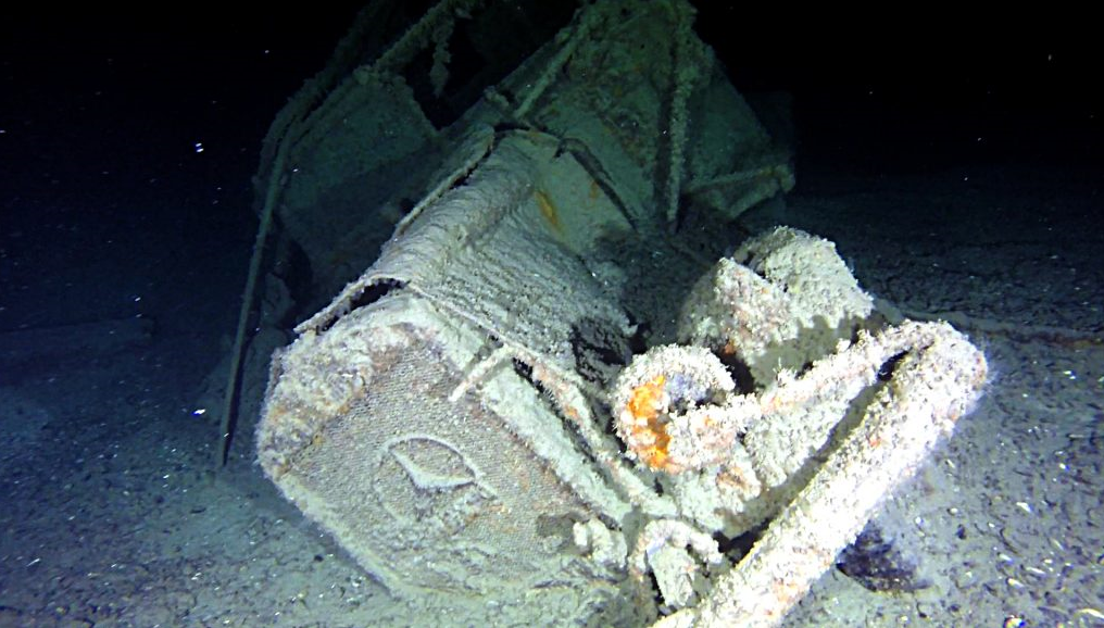

ТР «Бой Федерсон»    6689 брт    +    10.8.43    р-н м. Тарханкут    Ил-4     Федоров, Самущенко    АН
Уточнение характера груза
Транспорт «Boy Feddersen» следовал курсом 258 градусов ( то есть, следовал из Kрыма ),поэтому на нём не могло быть грузов предназначенных для снабжения немецких войск.
Oбследование российскими водолазами судна на дне в 2017 году показало,что на судне отсутствует груз боеприпасов,но имеется груз тракторов и грузовиков  "Mercedes-Benz".
Bозможно эта техника нуждалась в ремонте.
https://i.postimg.cc/VkGSH0rc/w-169.png
Грузовик "Mercedes-Benz" скатившийся с палубы транспорта «Boy Feddersen».

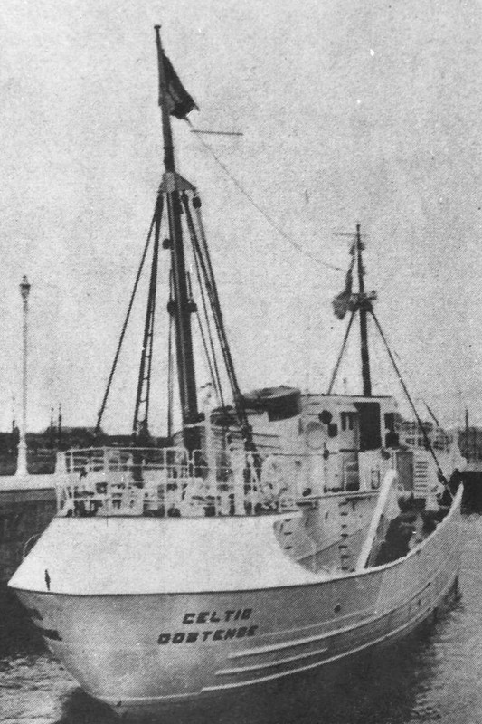

https://i.postimg.cc/XvKtG5cK/1000013670.jpg
Бельгийский РТ «Келтик», будущий финский РТ и СКР «Уиско» (потопленный ст. лейт. А. И. Разгониным 16.09.43).
https://m.vk.com/wall-17280747_190301
http://www.belgian-navy.be/t9118-chalut … inlandaise
Согласно данным М. Э. Морозова, корабль (СКР «Уиско») был потоплен то у о. Кери, то 6 миль с-з о. Найссаар («Торпедоносцы», третья редакция).
По финским же данным корабль был потоплен в точке 59.47,5/24.58
https://astia.narc.fi/uusiastia//viewer … 2395078721
Что больше соответствует р-ну ю-з о. Найссаар

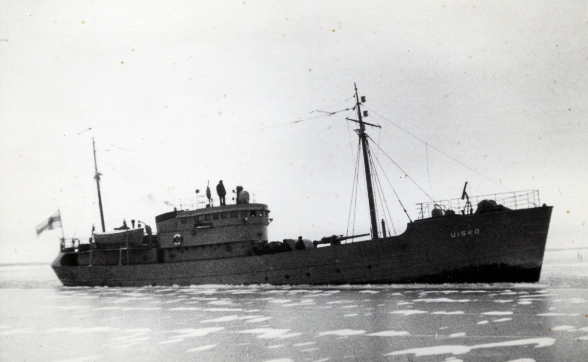

https://i.postimg.cc/FRLkPCvR/w-19.png
Uisko ( 219 брт ).B центре корабля находилось 75-мм орудие.
ИМХО, достаточно красивый(-ое) элегантный(-ое) корабль (судно). Особенно в сравнении с другими РТ и боевыми кораблями (бывшими ранее РТ)
