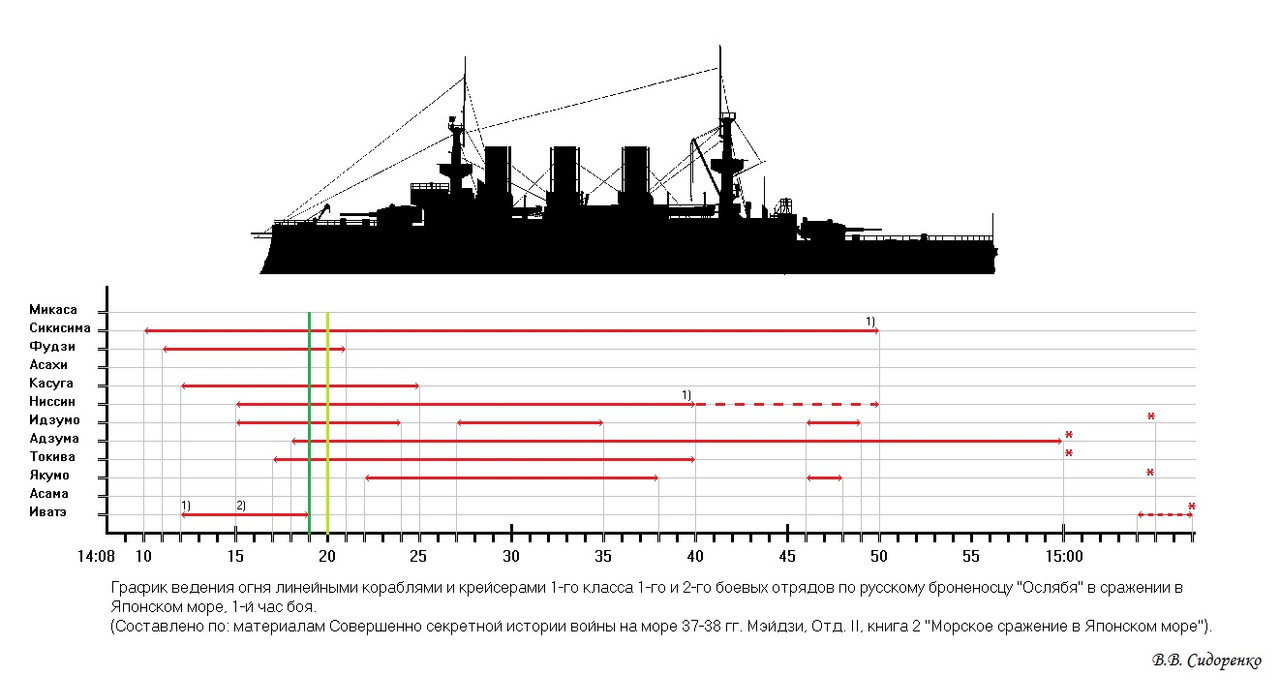

Пока "Ослябя" не вошел в кильватер,
Господи, ну не несите бред, а? Там если минуту- поторы он был под огнем не в кильватере то это максимум.
Не верьте Бобру - он нагло пиздит :)
По БД "Фудзи" колонна "Ослябя" вступила в кильватер колонне "бородинцев" в 14:19 (яп.).
(однако на "Сикисима" ещё на 14:20 отмечают ДВЕ русские колонны)
Теперь берём график как жарили "Ослябю", наносим на него эти временнЫе отметки и... вуаля!
https://i.postimg.cc/NjJXdhbQ/image.jpg
Теперь любой может сам посчитать сколько минут был под огнём и каких кораблей "Ослябя" пока он был "не в кильватере".
Отредактированно Сидоренко Владимир (26.08.2021 07:25:14)

Сидоренко Владимир написал:
#1515632
Владимир, и что  он стоял и не двигался?
#5705 26.08.2021 07:30:32
Nemo-800
Сообщений: 6544
Re: Ещё немного о русских мифах Цусимы
#1515632
И что? Смертельные он получил позже.

Nemo-800 написал:
#1515619
а когда оказалось, что это не так (причём проверялось-то элементарно, полагаю график с "Ослябя" все заинтересованные стороны давно себе скачали, да и ветка соответствующая не "снесена"), начал баламутить воду хвостом :)
#5709 26.08.2021 07:50:54
#1515637
Обратите внимание, как стремительно переобулся в прыжке наш Бобёр
Я должен по вашему тупо настаивать на своей ошибке? Так по вашему ведется обсуждение- прав не прав бейся до конца и не признавай ошибки? Тогда с вами все ясно.
А ошибка объясняется просто, с сонных глаз вместо был/не был в кильватере подумал, что обсуждается снизил ход/не имел хода.
Отредактированно Nemo-800 (26.08.2021 08:07:40)
#1515637
Прекрасно, давайте так- покажите как сказалось, по вашему графику, движение в кильватере и движение вне кильватера Осляби на желание японцев по нем стрелять?

Сидоренко Владимир
#1515637
Обратите внимание, как стремительно переобулся в прыжке наш Бобёр ... и начал баламутить воду хвостом
Бобры - они такие. :)
#1515632
Так ведь даже "суворовские" особо отмечают, что противник после двух первых выстрелов по "Суворову" перенёс весь огонь на "Ослябя".
Позже, конечно, вернулся к "Суворову", но этих 15...20 минут сосредоточенного огня перегруженному неподвижному/малоподвижному "Ослябе" хватило, чтобы получить тяжёлые повреждения.
Да и потом по нему одновременно стреляло 6...7 кораблей, что тоже нехило.

#1515652
По графику не видно, что бы как то принципиально менялась интенсивность огня пл времени. Кому было удобно стрелять по большой трехтрубной цели тот и стрелял.

#1515656
на графике же не указано сколько у этих япов орудий стреляло именно по Ослябя.

#1515659
Точно это мы уже никогда не узнаем.
