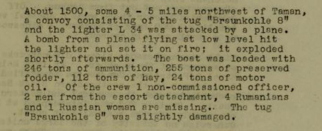

В немецких документах оно называлось лихтер L 1134
Здесь указано, как L 34

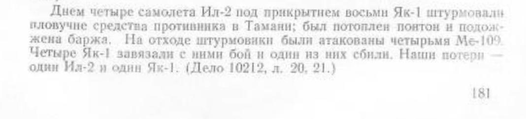

STS Taman
"В 14.55 внезапная рус. бомбежка. Лихтер 1134 получил попадание, горел и взлетел в воздух в 15.05 с грузом 270 т боеприпасов, около 20 т масла и 170 т сухого корма".
STS Kertsch
"В 15.03 L. 1134, буксируемый BRAUNKOHLE 8, в 500 м от причалов Тамани атакован с бреющего. После попадания бомб пожар, вскоре после этого взорвался. Экипаж: 1 уффц, 2 рядовых в качестве сопровождения груза, 4 румына и 1 русский пропали. Груз: 255 т кормового концентрата, 112 т соломы, 24 т моторного масла и 246 т боеприпасов. Буксир легко поврежден - 1 зенитчик ранен тяжело, 1 машинист и 1 румын легко".
STS это низовые инстанции, непосредственно работавшие с судоходством.

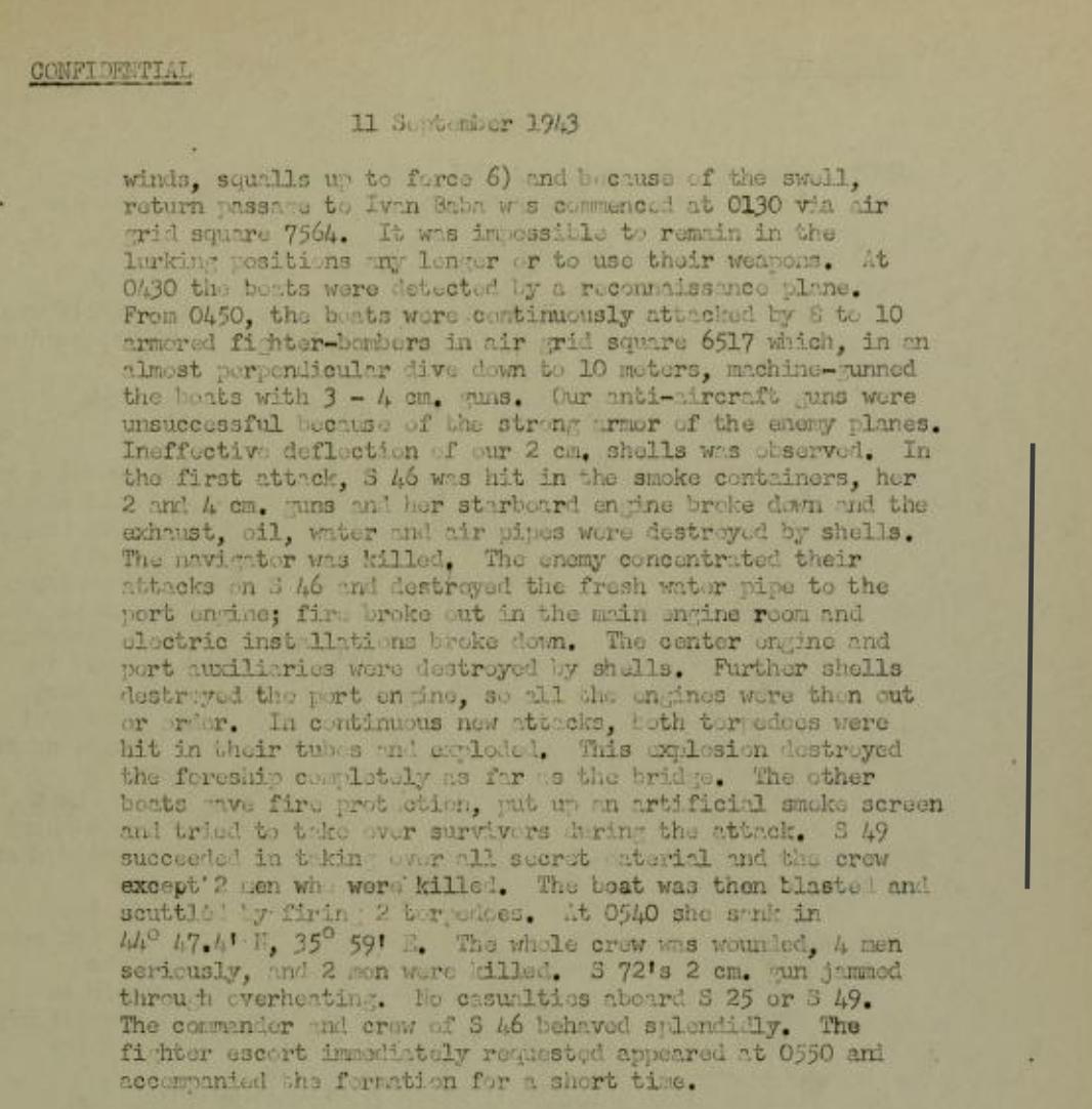

ТКА S-46 потоплен истребителями P-40 (4 самолета,20 атак с пикирования ).
Описание гибели S 46
War Diary of Admiral, Black Sea, 1 September 1943 - 30 September 1943

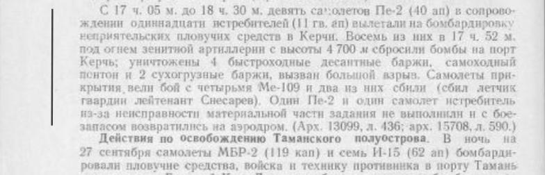

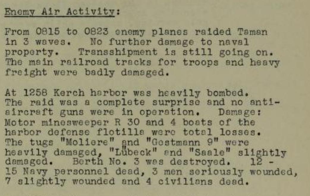

23.09.1943 сов. авиация нанесла удар по скоплению судов в Керчи:
Результатом стало гибель «раумбота» R 30 и 4 неназванных катеров берегой охраны, тяжëлые повреждения бук. «Moliere» and «Gestmann 9», лëгкие повреждения бук. «Lubeck» and «Saale».
Был разрушен причал No. 3
Человеческие потери: +от 12 до 15 (служащих кригсмарине), =10 (3 тяжело и 7 легко). Также +4 из гражданского населения.
Отредактированно Mike DuGalle (25.04.2026 09:53:15)

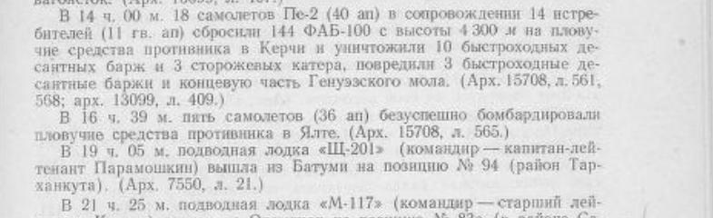

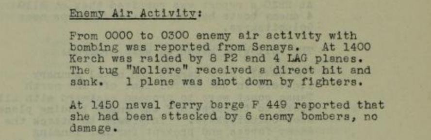

25.09.1943 сов. авиации приписывается потопление герм. бук. «Moliere»:
В этих документах совпадения почти во всëм, вплоть до типов сов. самолётов.
Однако по времени нанесения удара существенное различие.
Согласно нем. стороне, удар был нанесëн в 14-00 (берл. время). Т. е. в 15-00, если брать время по Москве.
Согласно сов. документу, налëт был в 13-37 (мск). Т. е. различие почти в полтора часа.
Действительно ли эти самолёты потопили «Moliere»? И был ли он потом поднят и восстановлен?

#465 26.04.2026 08:24:57
Сообщений: 6240
Mike DuGalle написал:
#1673564
Очередная подлянка от штабистов АЧМ. В доках STS Kertsch - потоплен около 13.00 берлинского.

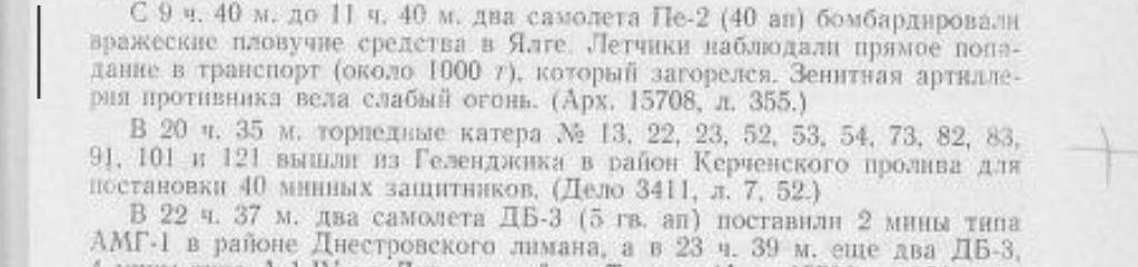

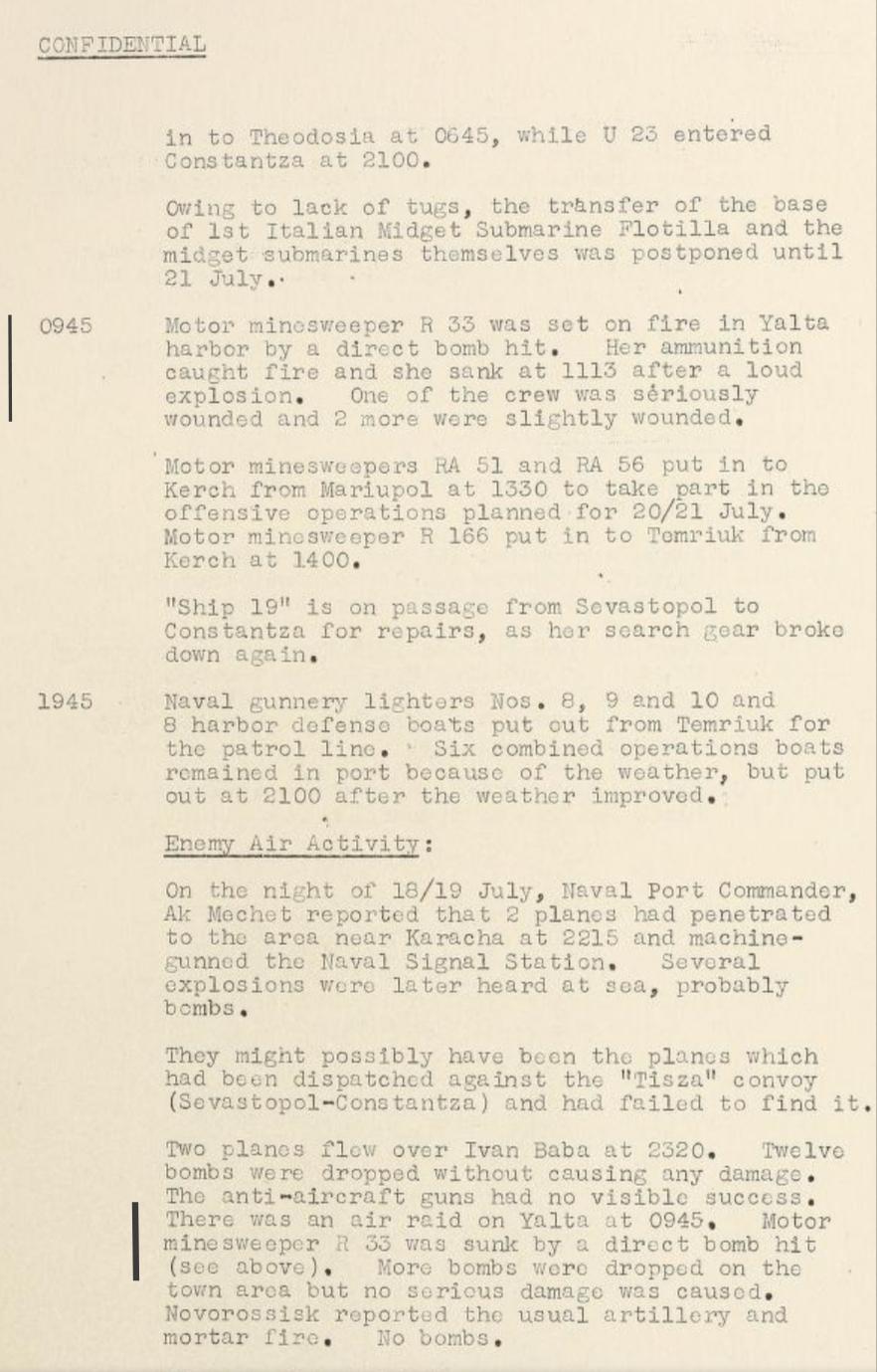

19.07.1943 в Ялте в результате налëта двух Пе-2 погиб герм. МТЩ R 33
War Diary of Admiral, Black Sea, 1 June - 31 July 1943

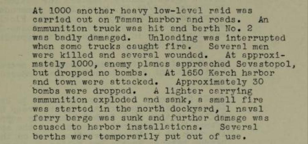

В результате налëта на Керчь 27.09.1943 были потоплены лихтер и баржа кригсмарине
Однако, названия или обозначения судов не указаны. У кого-нибудь есть данные по ним?
Отредактированно Mike DuGalle (26.04.2026 19:53:14)
#468 27.04.2026 06:46:29
Сообщений: 6240
Разгружавший боеприпасы лихтер G 3206 (в STS Kertsch он просто 3206) загорелся и взорвался, полностью потерян. L 409 тоже стоял у пирса, получил повреждения от взрывов, но боеготовности не потерял. Стоявшая рядом с 3206 F.586 смогла ловко завести моторы и удрать на рейд. Груз боеприпасов был спасен.
Один только нюанс - в STS Kertsch налет в 17.45. То ли время местное вдруг указали. В остальных местах 16.45.

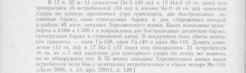

Лихтер «Лео» был потоплен 12 Ил-2 25 апреля 1944 г.
Этот лихтер был потоплен 12 Ил-2 8 ГШАП или 47 ШАП?
#472 30.04.2026 00:54:14
Сообщений: 1293
Боевой порядок советских самолëтов 20 августа 1944 года  известен ( получается 58 Пе-2, плюс один Пе-2 командования ).Они шли как самолëты 40 АППБ и 29 АППБ.
Лихтер «Лео» был потоплен 12 Ил-2 47 ШАП 25 апреля 1944 г.
