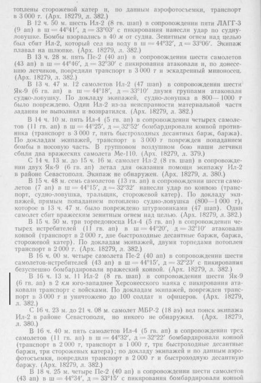

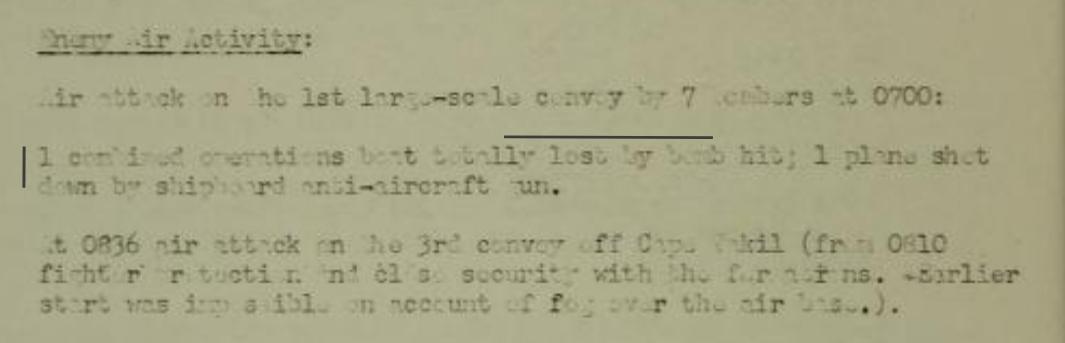

09.10.1943 при налëте ША на крупный конвой был потоплен многоцелевой катер
War Diary of Admiral, Black Sea, 1 October 1943 - 31 October 1943
"...1 combined operations boat totally lost by bomb hit;..."

Согласно А.В. Платонову:
19.08.1944 в Сулинском гирле Дуная в результате налëта ША были потоплены герм. ТКА S 26 и S 40 и тяжело повреждëн ТКА S 72, который 23.08 был затоплен собственным экипажем.
20.08.1944 в Сулине в результате налëта ША были потоплены рум. баржа «Kozia» и герм. СКА SW 1, а БДБ F 506 была тяжело повреждена и брошена экипажем.
Что из этого верно (при изучении F 506 оказалось, что данная баржа находилась на Балтике: https://www.historisches-marinearchiv.d … _value=530)?

Mike DuGalle написал:
#1674633
Тяжёлый самоходный десантный паром «s.F. 229» (Siebel тип PILF 41).
С уважением, Фёдор.

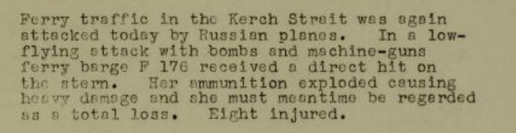

26.02.1943 герм. БДБ F 176A в р-не Керченского прол. (Тамань) была серьёзно повреждена в результате налëта.
Согласно
War Diary of Admiral, Black Sea, 1 January 1943 - 31 March 1943
попадание было одно, а груз составляли боеприпасы.
Согласно
https://www.historisches-marinearchiv.d … _value=304
попаданий было 3, а груз составляли 50 т угля.
Хроника Великой Отечественной войны Советского Союза на Черноморском театре. Вып. 4
https://military-crimea.ru/a-badyakin-p … 943-godah/
Отредактированно Mike DuGalle (Вчера 12:10:12)

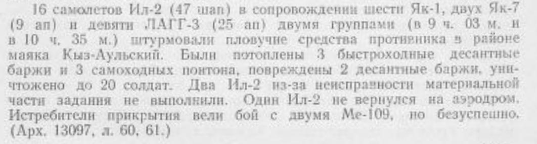

11.05.1944
венг. ТР «Тиса» (1030 брт).
Согласно KTB Адмирала Чëрного моря (01.04 - 15.05.1944).
"Dampfer "Tissa" um 1505 Uhr L. Qu. 1583 Bombentreffer, Maschinen ausgefallen im Schlepp auf March Konstanza.
Так понимаю, судно в 15-05 получило бомбовое попадание в р-не квадрата 1583 ("1583" явно не время). Из всех вылетевших для уничтожения вражеских плавсредств авиагрупп здесь больше всего подходят 11 Ил-2 8 ГШАП.
Хроника Великой Отечественной войны Советского Союза на Черноморском театре. Вып. 6
#1674658
и еще четвертая совсем рядом с бортом. Судя по всему мелкие бомбы - попала в чувак стоявшего в люке и не убила.
