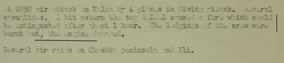

07.10.1943 после налëта нескольких Пе-2 на буксире «Baikal» начался пожар (от взрыва бомбы за кормой). В результате на судне сгорели каюты для членов экипажа и получил повреждения двигатель судна
War Diary of Admiral, Black Sea, 1 October 1943 - 31 October 1943
Единственное, меня смущает здесь лишний час: если налëт был в 8:50 (БРЛ), то у в сов. документах он должен был проходить как в 10:00, а не в 11:00
Отредактированно Mike DuGalle (21.05.2026 23:05:33)
#498 22.05.2026 05:42:20
Сообщений: 6249
Все правильно, с 4 октября у немцев часы переведены и разница стала 2 часа

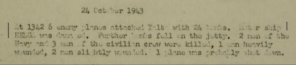

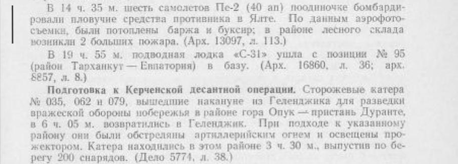

24 октября 1943  в Ялте при налëте Пе-2 был повреждëн ТР «Helga»
Были ли повреждения судна серьёзными?

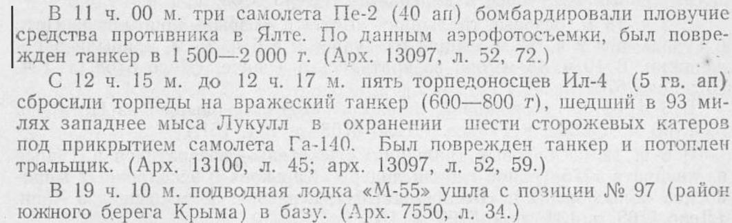

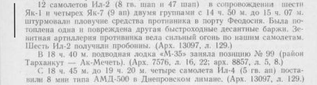

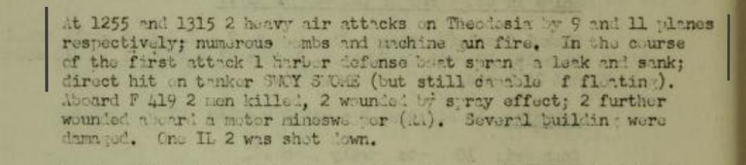

30 октября 1943 в результате налëта на порт Феодосии двух групп самолëтов ША был потоплен катер охраны гавани и получил бомбовое попадание ТН «Swoy Swome» (катер затонул в результате налëта первой группы)
Сколько самолëтов было в первой группе и какого полка?
Был ли ТН «Swoy Swome» в данном налëте серьёзно повреждëн?
