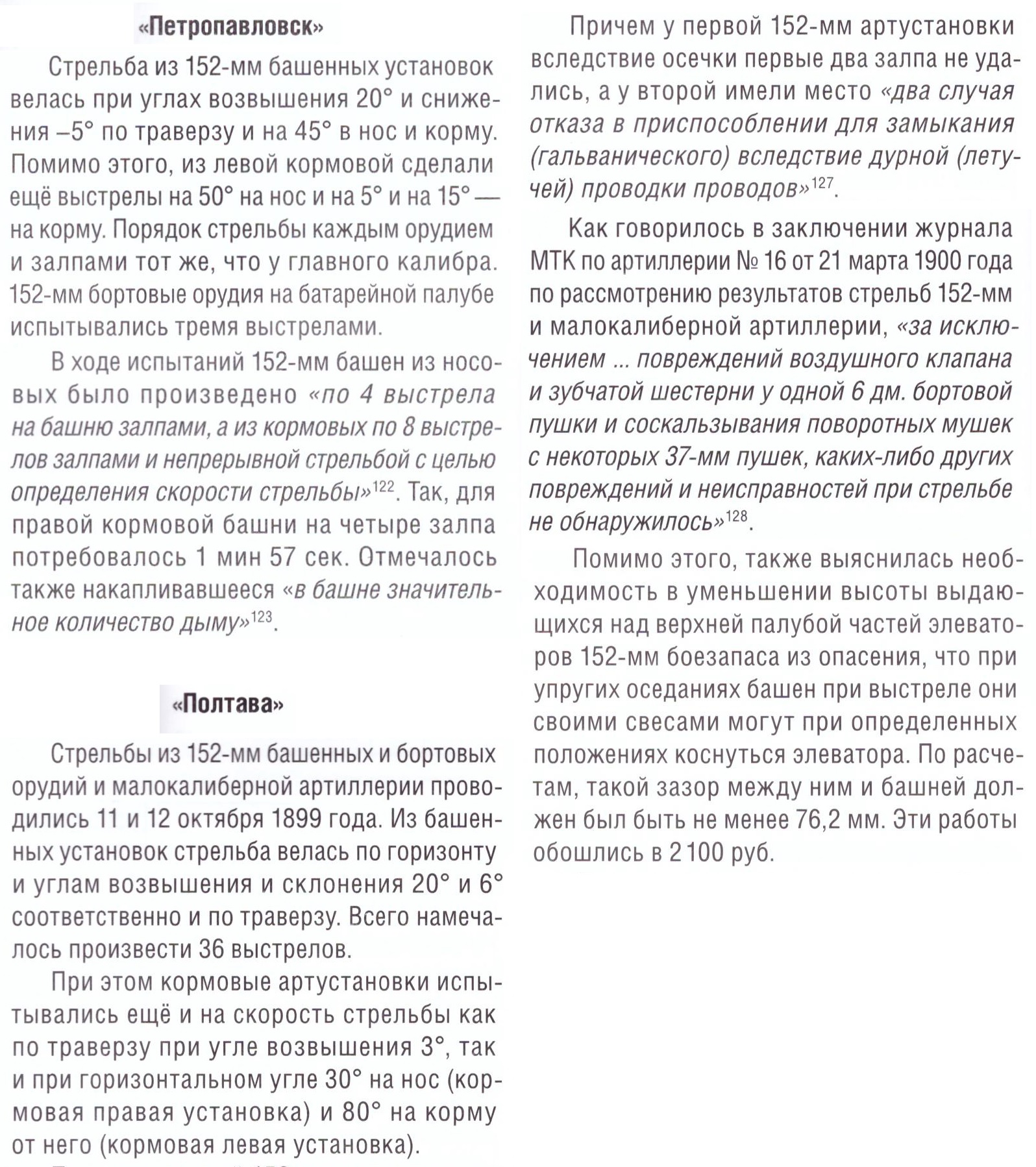

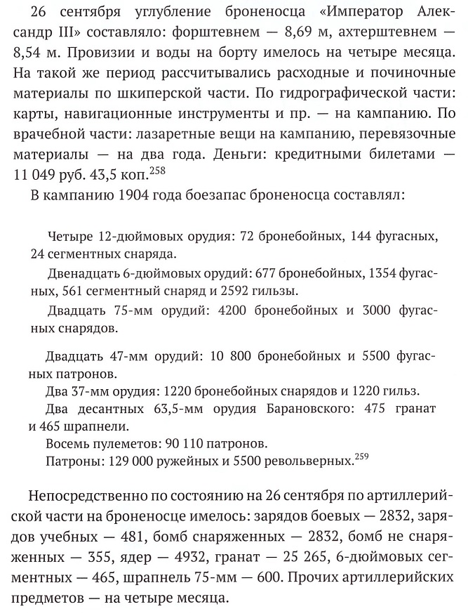

#1661828
В целом, реальная "погребовместимость" при тех или иных условиях - вопрос открытый.
Из Грибовского:
Тогда уж вспомним и про данные А.Р.Кудрявского по "Императору Александру III" и "Бородино" (по нему, кстати, есть также сводка боезапаса, отпущенного специально для испытаний):
https://s1.hostingkartinok.com/uploads/images/2025/10/bacf2d0415eae480f6e8c009ec69abec.jpg
