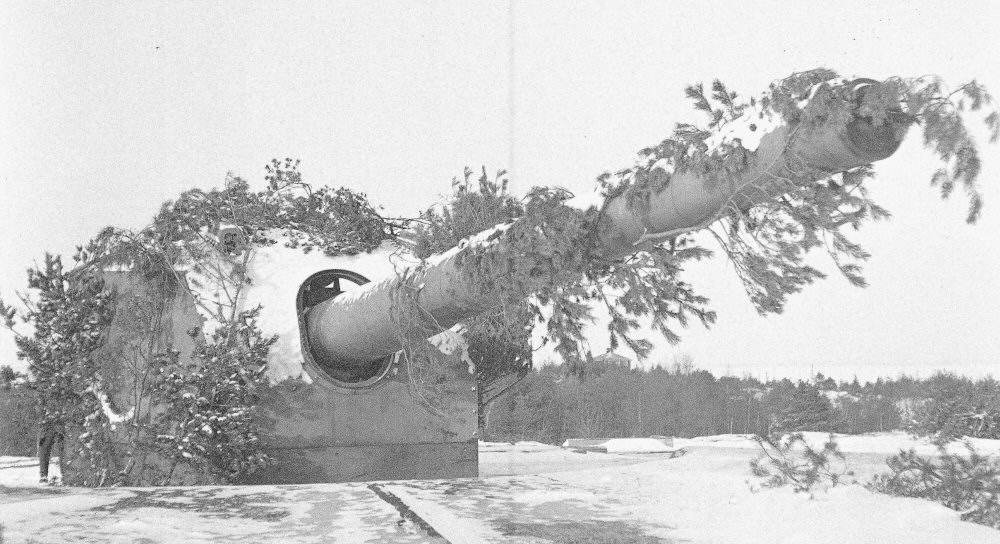

savera написал:
#1463889
Батарея Руссарё выглядела так:
Спасибо.
Фотография с сайта, практические стрельбы, август 1942 года:
Отредактированно Mihael (25.08.2020 23:35:41)
