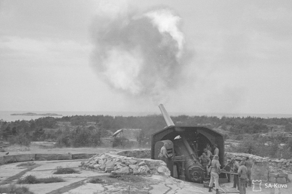

Фотография с сайта, практические стрельбы, август 1942 года:
Отредактированно Mihael (25.08.2020 23:35:41)
